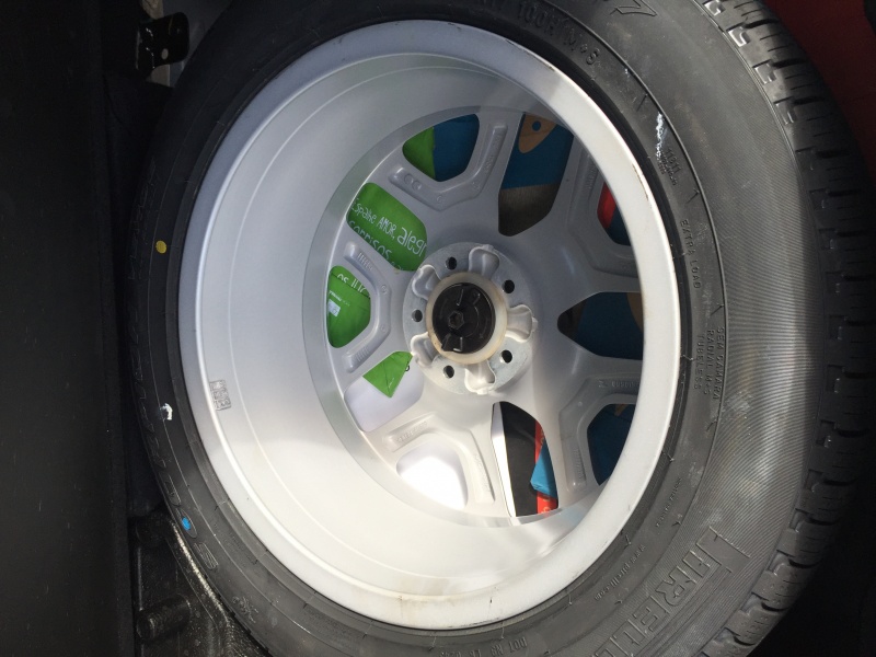

    Citação Postado originalmente por Fred Parente Ver Post
    Pessoal, boa noite!
    Pegando carona na boa idéia do Rafaelbp27, inverti o pneu sobressalente e coloquei as tralhas (mini-compressor, cabos auxiliares para bateria, lâmpadas sobressalentes, cinta, corda, luvas, etc.), dentro do pneu e ainda ganhei o espaço nas laterais. Para tal feito um simples parafuso de 60mm que custa - de R$ 1,00.
    abraços
    Fred Parente
    Olha ai que idéia bacana..... Fiz também... Achei top ! Vlw !
    Seguem fotos...
    Miniaturas de Anexos Miniaturas de Anexos Jeep Renegade vai pegar?-image.jpg   Jeep Renegade vai pegar?-image.jpg
