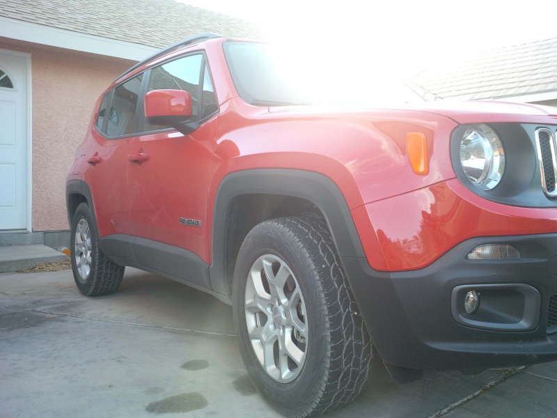

    Boa noite pessoal!
    Achei essas fotos de uma pessoa do fórum americano ToasterJeep.com que se aventurou e testou um jogo de pneus no seu Latitude (equivalente ao Longitude no Brasil) de medidas 235-65-r17 e sem a utilização de espaçadores. Resultado segundo ele; os dois pneus traseiros couberam perfeitamente na caixa de rodas, mas o pneu dianteiro direito ficou com uma folga mínima da base da mola e o pneu dianteiro esquerdo ficou encostando na base da mola!
    Alguém do fórum já testou as medidas 225-65-r17? Acredito que vai funcionar que é uma beleza, mesmo sem os espaçadores!
    Abraço!
