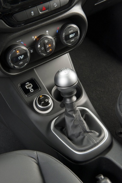

    Citação Postado originalmente por edusao Ver Post
    Thiago, aproveitando, sabe me dizer como funciona a reduzida da toro com cambio manual?
    Como não há uma reduzida de fato, a posição do 4WD LOW do "Traction Mode Selector Switch" apenas muda parâmetros do controle de tração e permite a ativação do HDC.

  • #4389
    30/09/2007
    curitiba/PR
    376
    Obrigado!
    Isso também me explica porque não sai renegade diesel mecanico no brasil, já que teria que ter tração 4x4 e reduzida para poder ser diesel e no automático enquadram a primeira marcha como reduzida para este fim.
