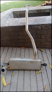

    Ontem instalei o gancho para reboque o meu Sport Diesel fora da ccs. É bem mais em conta. Outra coisa que fiz foi desacoplar a parte final do escape (cano + silencioso traseiro com ponteira) que é encaixado perto do tanque com uma braçadeira para fixar. Guardei essa parte em casa, quando for fazer a revisão instalo de volta, já que foi cobrado apenas R$ 30,00 por isso. Mas aí a decepção: o ronco praticamente não alterou. Acredito que ele possa ter outro abafador próximo ao motor ou algo do tipo mas não mudou quase nada. Até o mecânico ficou surpreso. Na ranger que eu andava antes, quando tiramos um dos silenciosos (ela tinha 2) o ronco ficou mais encorpado. Não entendo pra que a Fiat/Jeep coloca um sistema de escape tão grande e com aquele silencioso extra atrás se sem ele o carro já é bem silencioso.

    Boa noite, Caio.
    Estou com um problema parecido. Estou tentando instalar um gancho de reboque no meu Sport Diesel e este conflita com essa caixa traseira do silencioso porque ergue a suspensão em 1,5" usando o lift "Day Star".
    Estou pensando na possibilidade de retirar essa parte traseira do silencioso.
    Daí, pergunto: precisou cortar o tubo para retirar? em que parte foi desconectado?
    Grato pelas respostas.

    Retificando o que eu disse anteriormente, hoje concluí a instalação do gancho de reboque no meu RN Sport Diesel,
    Também fui obrigado a retirar a parte traseira do escapamento após verificar um conflito físico deste com a estrutura do gancho de reboque. Por enquanto, também não percebi uma diferença relevante na falta desse acessório no tocante ao ronco do motor.

    Bom dia, amigos.
    Alguém sabe responder qual a necessidade do silencioso traseiro do RN diesel?
