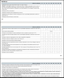

    Citação Postado originalmente por Vermelho Ver Post
    Não conferi no manual, mas acho 120 mil km demais pra uma correia dentada, tem certeza que é isso que diz lá? A média é 50-60 mil na maioria dos veículos, quando muito 80 mil. E por mais que diga no manual 120, se diz junto "verificar condições" em alguma das revisões anteriores é a brecha que eles precisam pra tirar o corpo fora. E uso urbano é considerado uso severo, arranca-para, motor quente.
    Complicado isso... segue imagem do manual:
    Consta assim: Substituição da correia dentada do comando da distribuição do motor na quilometragem especificada ou substituí-la a cada 3 anos (120.000km).
    Essa questão de troca muito prolongada da correia é o mesmo da troca de óleo a cada 20.000km.... uns dizem que não tem problema, mas na prática, acho que deveria ser a cada 10.000km.
    Para efeito informativo, no manual do Renegade de Portugal consta assim (versão diesel):
    Obs: vejam que consta a utilização urbana (apontada pelo Vermelho) e o ralenti (marcha lenta).
    Obs2: NOTA Substituir o óleo e o filtro da caixa automática a cada 240.000 quilómetros (interessante, pois não é tão long life assim).
