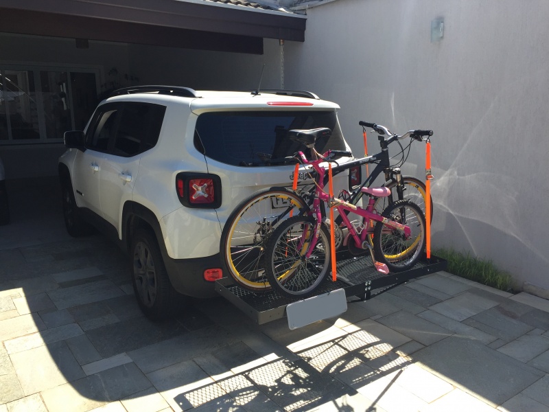

    Olá amigos!
    Fala amigos! Acompanho esse fórum antes mesmo de comprar meu Renegade Longitude Diesel, agora decidi vende-lo e gostaria de compartilhar que foi uma excelente experiência o tempo que tive, recomendo a todos! Sem exceção! Infelizmente como em todo negócio, todos os acessórios que colocamos em nosso carro na hora da venda não tem valor, por isso, decidi avisa-los que tenho vários mimos bem legais pro Renegade. Para que o fórum não se torne um feirão de peças, peço que quem tiver interessado em alguns itens como: engate MOPAR original (aquele que fica embutido no para-choque), sub-woffer embutido no estepe 18", tampa do estepe com espaçamento para potência, prancha para transporte de moto, bikes e itens em geral (até 250 kg), entre em contato através do meu WhatsApp: 19.9.9179.6147. Qualquer dúvida em relação ao carro, também podem perguntar! Será um prazer ajudá-los!
