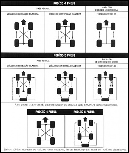

    Amigos, uma questão: é sabido que 4x4 gasta pneu de modo desigual, certo? O dianteiro direito da minha ZJ gastou mais do lado de fora... como é novo, ainda tem muita borracha, mas tá muito gasto. O alinhador disse que por estar gasto desigual e bastante, o rodízio NÃO deve ser em X.... Disse também que o pneu Good Yard Wrangleer é muito "mole" e tem uns que saíram com defeito de fábrica e estão gastando dessa forma...
    Bem, sobre o defeito de fábrica não sei, mas sobre o rodízio, penso exatamente o contrário .
    Sugestões e palpites serão bem vindos. Amanhã vou trocar as homocinéticas e as buchas... enquanto isso... discutimos essa questão
    a pouco, o Zardo sugeriu um alinhamento de "culionésimos" para dentro... não foi...

    na minha eu fiz os da frente para a trazeira do mesmo lado...........carros com tracao 4x4 tem que ser deste jeito !!!!!.....
    eu nunca acreditei em X...pois faz rodar com a malha de aço no sentido contrario do que se estava rodando......nao sou muito fã nao !!!
    abs.......
    Guto,
    eu também pensava assim, mas quando vi em um manual a orientação para fazer os da frente para a traseira em X e os de traseira para a frente do mesmo lado, fiquei confuso...

    da uma olhada na figura que tem nosite da dpaschoal !!!!!

    Esse papo de pneu invertido gastar mais rápido é mito.. .. os pneus simétricos podem ser invertidos SIM.... só não pode inverter os assimétricos, aqueles q por obrigação tem q rodar sempre no mesmo sentido.... e eles tem uma 'frecha' na banda lateral q indica a sua rotação......

    Carros com traça traseira, alinha-se com um minimo de fechamento das rodas, pois quando se anda.....o arrasto faz com que elas se abram....assim andam alinhadas.
    Carros com tracao Dianteira, alinha-se com um minimo de abertura, pois quando se anda, a traçao faz com que as rodas se fechem...( quem nao teve fiat 147 aqui ?)
    Nao sou alinhador, muito menos expert neste assunto (ou em nenhum..rsrsr) mas acredito que as XJ e ZJ deve alinhar com um minimo de fechamento !!!!
    E tbem pq a ZJ nao anda com 100% 4x4.......pricipalmente no asfalto............
    Na linguagem tecnica é positivo ou negativo.....eu sempre confundo essa coisa !!!!

    é isso mesmo..... se não fica com o tar de shimming.... qdo trocar os pneus da minha, vou alinhar como manda o figurino.... caso sinta o tar de shimming, vou mandar fechar um culionéssimo sim.....

    Guto, vc parece mesmo que já andou alinhando carros...hehehe....Eu mesmo já alinhei muito usando barbante, giz e pra ficar filé até um prumo.....hoje tenho até um gomiômetro....hehehe.....
    Gente só com confundam o shimming com alinhamento.....shimming é mais complicado do que parece e não é um pentelhésimo de diferença no alinhamento que dará shimming ou não, se der é pq a suspensão tem outros problemas. Mas esse pentelhésimo pode sim dar uma boa diferença no desgaste prematura dos pneus, isso eu concordo.
    Por isso eu recomendo ao alinhar o veículo (em um bom equipamento) pra levantar a tabela de cáster e câmbagem que são muito mais críticos em um veículo 4x4. Com os valores levantados e estando eles OK, aí sim se pode "brincar" um pouco com a convergência.
