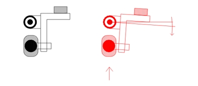

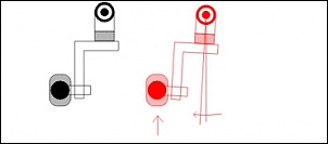

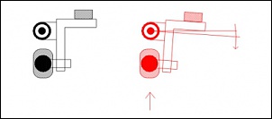

    Então Giovani, acabei achando mais fotos do Jeep do Gustavo.
    Ele fez aquilo que eu lhe disse colocar a junção das barras na roda direita.
    Estou tentando simular aqui como a torção da suspensão influencia na direção, mas ainda não consegui entender pq ela torce.

    Tá louco!!!
    Falando sério agora... Conseguiu entender???
