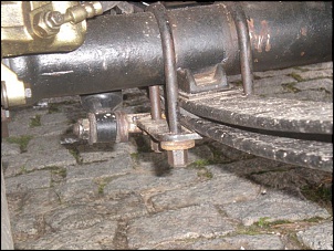

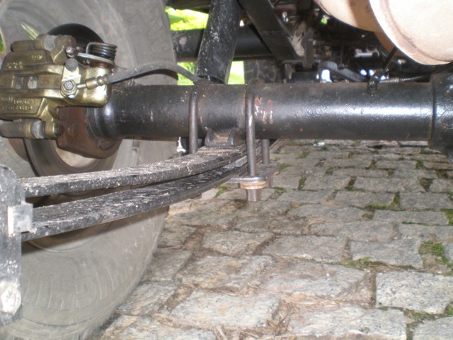

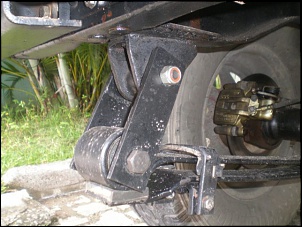

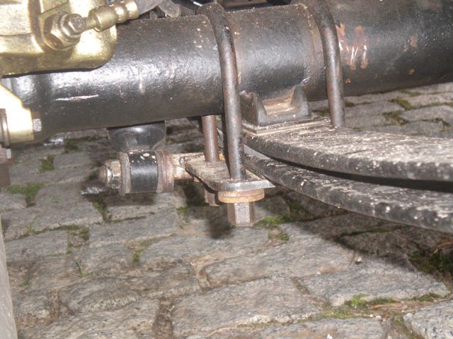

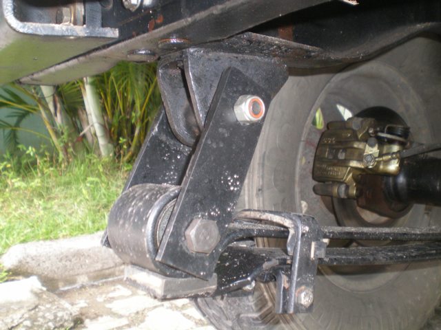

    Apos um tempo vamos la , as fotos da instalação das molas da blazer no cj , instalei esse fds em casa msm .

    Santoro, só duas laminas não ficou dando muito axle wrap ai ?
    Qual a distancia entre os suportes (fixo e o do jumelo) de centro à centro ?
  • #65
    elmer , até agora não .. lembrando que a blazer normalmente usa motor 4.3, so que é tração dianteira ne , algumas 4x4, mas observando o jeep se deslocando, não notei nda não , elmer a distancia tenho que verificar . não lembro de cabeça, mas o suporte traseiro, os dos jumelos , manteve o original,, o suporte fixo , deslocou cerca de 5 cm do suporte original, eu resolvi não arrancar o suporte original, bom , na verdade cortei as abas , achei que perderia menos tempo e provocaria menos dados ao chass . Os jumelos com o carro no alto estão a 90 grau, com o carro no chão 45 , Amanha posso conferir essa medida exata pra vc .Sei que ficou mto bom ! não vejo a hora de trocar os dianteiros tb , so que ai terei que alongar um pouco o chassi .
