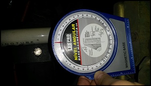

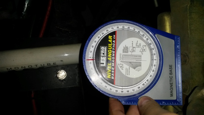

    Caster
    Sei que já foi muito discutido no fórum, porém, vou tirar minha dúvida aqui, pq não entendi muito...
    Coloquei o angulo magnético, nos toquinhos do munhão, e marca em 0 grau...
    Sei que tem que ficar com 3 graus o ângulo, porém, nas fotos, para qual lado? Nas fotos, a frente do Jeep está para a esquerda da FOTO...
    Caster a 0 grau
    Jeep com a frente a direta da foto, qual a posição que o angulo tem que marcar? Não sei pq as fotos sairam deitadas...
    [s]
    CJ5 1957: 2.0 16v Supercharger "Vorsprung durch Technik"
    http://www.4x4brasil.com.br/forum/showthread.php?t=8111
  • #161
    05/01/2004
    Boa Vista/RR
    14,659
    Agradecimentos: 51
    eu vou responder sem me basear nas fotos.
    pra manter o cáster positivo os munhões tem que "girar" no sentido de marcha ré.

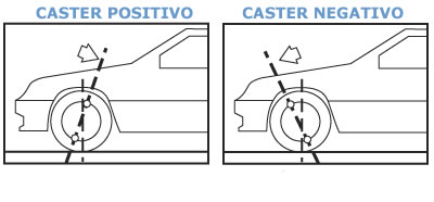

    caste
    Thiago, veja a figura, vc ter que deixar o cáster positivo, conforme ilustraçãoabaixo

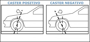

    Mais uma foto pra ilustrar.
    by Leopoldo
    Iaew como anda o projeto?

    Obrigado Elmer, Tuna e Ian... agradeço a ajuda... Agora entendi... o pino, ou o rolamento inferior, tem que estar a frente do Jeep... e o rolamento superior, atrás... 3º. Comprei 2 ângulos magnéticos... para garantir, vou colocar em cima de cada munhão, e ver se vai bater em ambos os 3 graus... Mesmo assim, vou apertar bem os grampos... e dar pequenos pontos de solda... apenas para levar no alinhamento a lazer, e na máquina soldar o eixo, para garantir...
    O projeto está em andamento... Depois do sofrimento para refurar as molas... Decidi usar os jumelos da própria Blazer... mandei cortar as sapatas do eixo novas, as minhas já estavam reaproveitadas, então decidi colocar novas. Já achei o ponto novo, onde irá o Jumelo... se não me engano foi 90mm mais para trás do ponto original... Só falta furar... Tbm já fiz a chapa em L... que irá do lado interno do chassi, para fechar o chassi nesta região e colocar o tubo de 42mm, onde irá as buchas de Santana...
    Agora estou desenhado as novas bases do amortecedor... já que as da Blazer não serve, e acredito que fechar os furos e refurar... Não compensaria. Então melhor, meter no laser, cortar chapas de 1/4, 2 soldar 2 parafusos de aço para servir para fixar o amortecedor.

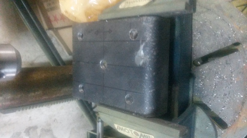

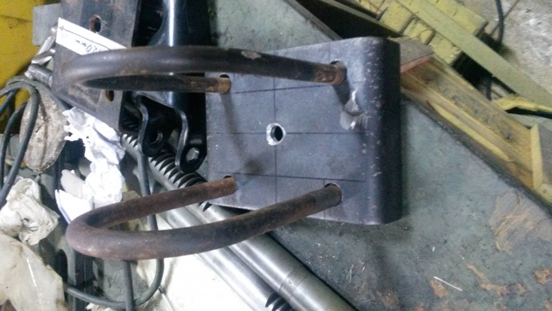

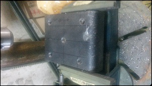

    Bases das molas
    Como Sempre a correria para fazer tudo até o fim deste mês, já estou com todas as peças da suspensão prontas, só falta a instalação e pintura... Porém, ainda tenho de alongar o chassis... E ainda queimei uma esmerilhadeira de 7" Bosch, cortando os antigos suportes soldados no chassis
    Hj foi a vez das bases, das molas, onde vão os grampos U... Correria para achar uma broca de 15,5 boa e barata... achei por 20,00 conto... Dois parafusos de aço para soldar nas bases, e servir para fixar o amortecedor... 16 conto... Fazer o q né...
    [s]
