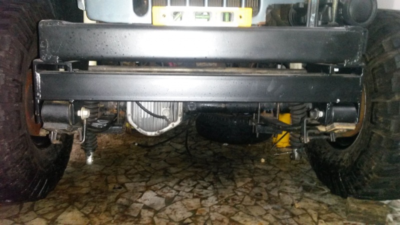

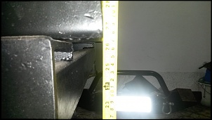

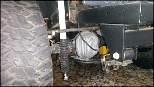

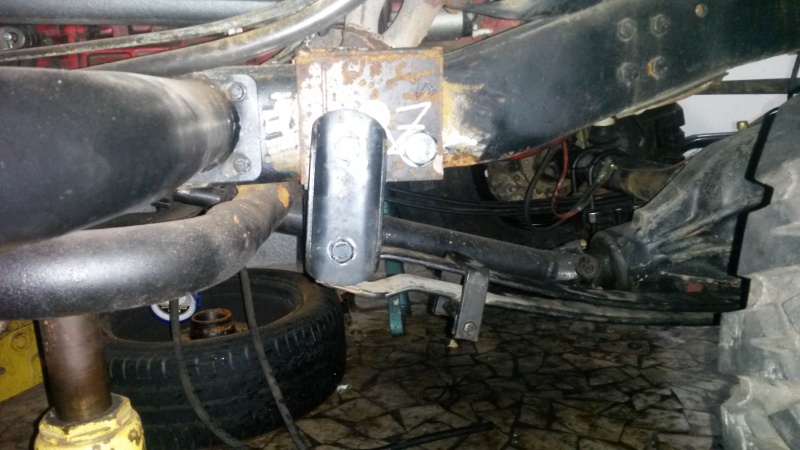

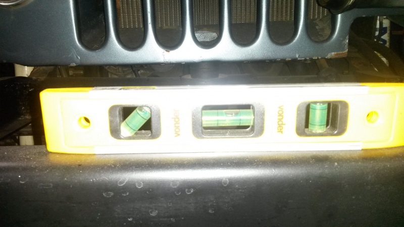

    Olá Fabricio... Desculpa a demora... Fiquei sem computador, e estava impossível enviar fotos... tbm curtindo a namorada no fim de semana, acabou atrasando um pouco a montagem... Mas vamos ao que aconteceu
    Bom, para montar este kit de molas, não foi simples, aliás foi meu maior desafio. Sozinho, 2 macacos hidráulicos, 2 cavaletes, e um macaco jacaré... e ferramentas...
    Primeiro, descobri, que cada Jeep vc envolve uma situação da demora...
    Para instalar estas molas... Tive de... NO MEU JEEP...
    -Partir do principio, do zero, sem nenhum esquema, fotos ou afins para ver... Só achei estas molas instaladas na suspensão traseira...
    - Desenhar tudo
    - Alongar o chassi, assim as chapas dobradas devem ser da medida exata e espessura
    - Tive de Refazer o suporte da caixa de direção, já que meu chassi estava feio, cheio de furos, de diversos parachoques que teve durante sua vida, e adaptações. Então Cortei a ponta do chassi, logo abaixo da grade dianteira e refiz, a partir dali, tudo novo
    - Nivelar e alinhar, onde vc irá soldar as novas longarinas do chassi. Sendo que na largura do chassi, tem que encaixar o parachoque certinho, com 2 a 3mm de folga...
    - Alonguei 150mm o chassi no meu Jeep, mas com 130mm é o suficiente...
    Estes itens foram extremamente trabalhosos, e demorados... Já que sozinho foi mais complicado.
    Feito isto, instalei as molas, instalei o jumelo atrás, se colocasse na dianteira o jumelo, seria 10x mais fácil e rápido... Porém, fui inventar de manter igual o original... PTZ... Tive de furar o chassi, usei buchas de suspensão da bandeja do Santana, torneei os tubos, para embuxar no chassi. E instalar as buchas de Santana. Para isto, tive de Fechar o chassi, já que as molas são mais longas, e não pegam no trecho onde o chassi já é fechado. Tanto lado do motorista qto do Passageiro.
    Refurar a mola, no centro, já que da Blazer é deslocado... E pra furar a desgraça... Sofri...
    Quem tem Jeep canela fina no eixo, pode usar as bases dos grampos da Blazer, quem tem eixo canela Grossa, meu caso, tem que refazer as bases onde fixa o grampo, ao eixo. Usei grampos da Toyota.
    Bom qdo coloquei o Jeep no chão, o susto e o correto, os jumelos foram a 45 graus de inclinação como é o correto, porém, ficou muito baixo... meu Jeep antes de tirar as molas antigas estava com 26" de altura do chão até a parte inferior do chassi, na ponta dianteira... Cedeu, para 24"
    Levei ao posto de molas para arquear, dos 180mm de arco central foi para 220mm e resolveu o problema... Porém os jumelos foram para 80 graus de inclinação, não é o ideal, porém resolveu.
    Vou postar aos poucos as fotos...
    Bom rodei apenas, no final de semana passado, e posso afirmar, duvido que fica melhor que isto... foi impressionante o ganho, no pouco que rodei. Foi apenas um Teste, porém, fiquei surpreso com o desempenho. è extremamente flexivel as molas... Trabalham bem... Vc fica mais a vontade de passar nos buracos, sem aquele tranco seco...
    Mas foi trabalhoso...
    [s]

  • #196
    Usuário Avatar de squinzani
    11/08/2012
    Cascavel/PR
    266
    Citação Postado originalmente por Thiago Rodeghel Ver Post
    [s]
    ta ficando muito bom... vou levar meu jeep pra vc instalar um kit desses pra mim
    Jeep Willys CJ5 1971 - BF-161 + Cambio 3M Original
  • #197
    Usuário Avatar de Thiago Rodeghel
    06/08/2003
    São Bernardo do Campo/SP
    2,797
    Agradecimentos: 11
    Citação Postado originalmente por squinzani Ver Post
    Cara... Se tivesse um kit pronto para vender valia a pena. As molas são Top demais!!!
    Mas não vou negar, o trabalho foi incrível... Mas hj talvez, colocaria os jumelos na frente do chassi, assim como é na Toyota... ficaria mais simples e fácil de instalar.
    [s]
    CJ5 1957: 2.0 16v Supercharger "Vorsprung durch Technik"
    http://www.4x4brasil.com.br/forum/showthread.php?t=8111
