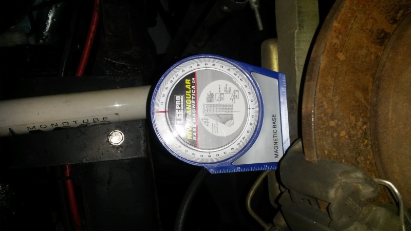

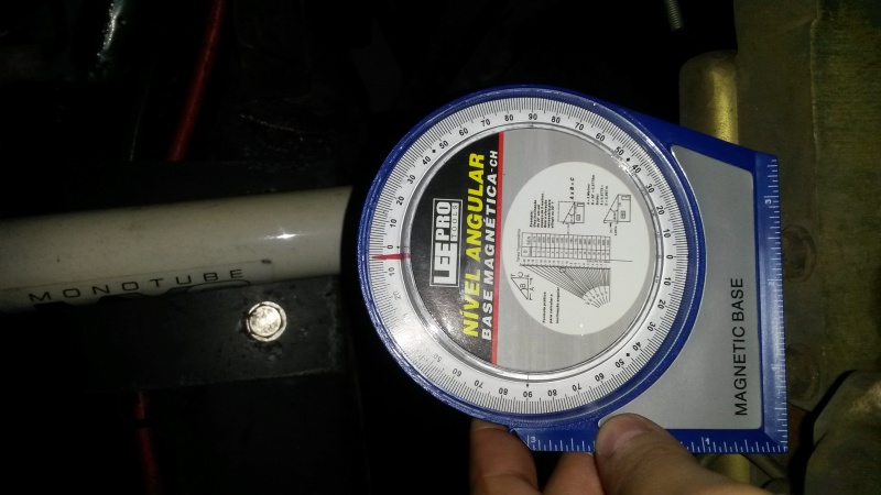

    Sei que já foi muito discutido no fórum, porém, vou tirar minha dúvida aqui, pq não entendi muito...
    Coloquei o angulo magnético, nos toquinhos do munhão, e marca em 0 grau...
    Sei que tem que ficar com 3 graus o ângulo, porém, nas fotos, para qual lado? Nas fotos, a frente do Jeep está para a esquerda da FOTO...
    Caster a 0 grau
    Anexo 515491
    Jeep com a frente a direta da foto, qual a posição que o angulo tem que marcar? Não sei pq as fotos sairam deitadas...
    Anexo 515492
    Anexo 515493

    eu vou responder sem me basear nas fotos.
    pra manter o cáster positivo os munhões tem que "girar" no sentido de marcha ré.

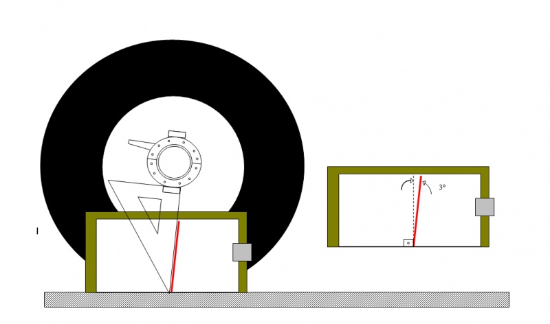

    Thiago, veja a figura, vc ter que deixar o cáster positivo, conforme ilustraçãoabaixo

    Mais uma foto pra ilustrar.
    Anexo 515727

    Obrigado Elmer, Tuna e Ian... agradeço a ajuda:curtir:... Agora entendi... o pino, ou o rolamento inferior, tem que estar a frente do Jeep... e o rolamento superior, atrás... 3º. Comprei 2 ângulos magnéticos... para garantir, vou colocar em cima de cada munhão, e ver se vai bater em ambos os 3 graus... Mesmo assim, vou apertar bem os grampos... e dar pequenos pontos de solda... apenas para levar no alinhamento a lazer, e na máquina soldar o eixo, para garantir...

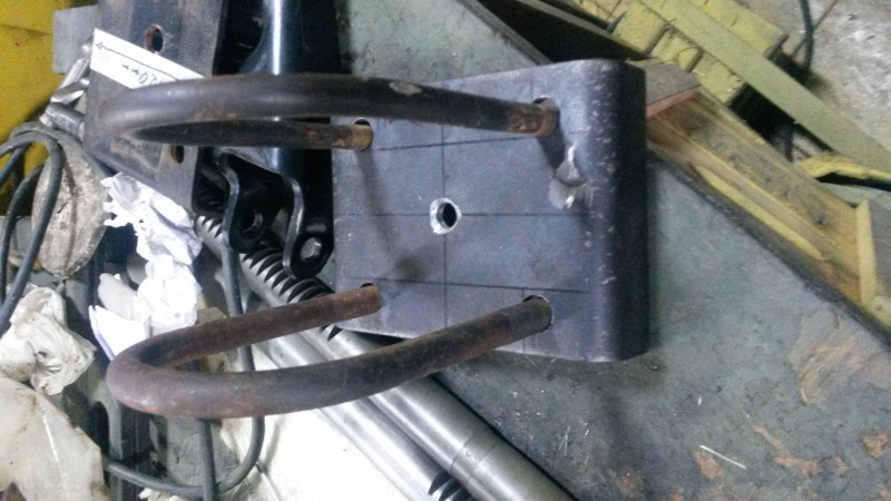

    Como Sempre a correria para fazer tudo até o fim deste mês, já estou com todas as peças da suspensão prontas, só falta a instalação e pintura... Porém, ainda tenho de alongar o chassis... E ainda queimei uma esmerilhadeira de 7" Bosch, cortando os antigos suportes soldados no chassis:-(
    Hj foi a vez das bases, das molas, onde vão os grampos U... Correria para achar uma broca de 15,5 boa e barata... achei por 20,00 conto...:dance: Dois parafusos de aço para soldar nas bases, e servir para fixar o amortecedor... 16 conto...:shock: Fazer o q né...
    Anexo 516263
