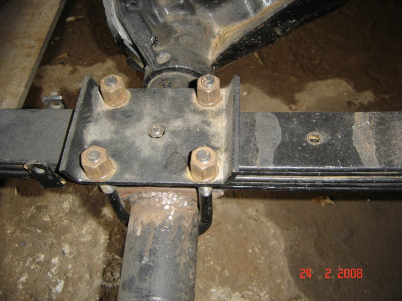

    4 Anexo(s)
    Postado originalmente por Santoro Ver Post
    Apos um tempo vamos la , as fotos da instalação das molas da blazer no cj , instalei esse fds em casa msm .
    Anexo 504626Anexo 504627Anexo 504628Anexo 504629
    Santoro fez essa adaptação na traseira em 2008...
    gostaria de saber os resultados, depois de tanto tempo usando... valeu a pena? mais alguém fez? a ultima atividade dele foi em 2012... será que ta vivo ainda? alguém sabe informar se foi boa essa upgrade?

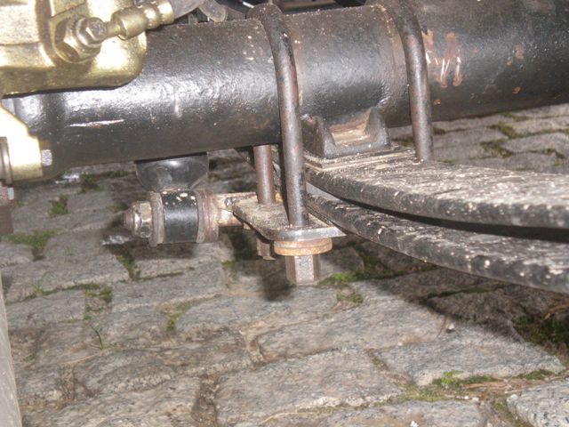

    3 Anexo(s)
    Postado originalmente por Thiago Rodeghel Ver Post
    Está tudo meio crú ainda, só pendurei a mola no chassi com arame... e apoiei o chassi no macaco e o eixo em um suporte... para tirar medidas... Na verdade alongar o chassi nem é tão problema... no meu caso ajudaria com o escapamento, que o jumelo ficaria colado junto ao escape... então, refurando a mola, deslocando em 39,5mm o furo original, para o centro, já conseguiria jogar as molas, mais para frente do Jeep, afastando o jumelo do escape... Minha dúvida era se iria enfraquecer e correr o risco de quebrar naquele ponto a mola, no antigo furo..
    No eixo traseiro estou usando feixe de molas do CJ7 americano...
    Nesse caso, então é só jogar os suportes da pola mais pra frente livrando o jumelo do escape, não necessário refurar as molas.
    Mas se de qualquer forma vc quer manter o eixo no centro e consequentemente aumentar o entre eixo (jogar os suportes mais pra frente + 39,5mm do novo furo da mola) eu refuraria o prato e o apoio do eixo sobre a mola. A não ficaria com esse receio de q enfraqueceu a mola.
    Anexo 514212
    Anexo 514213
    Anexo 514214
    Acho q a galera aki nunca montou esse feixe na dianteira, é mais comum na traseira. vc vai ser o pioneiro kkkk
    Pq optou pelo feixe da Blazer e não o da Toyota?
