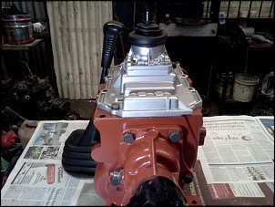

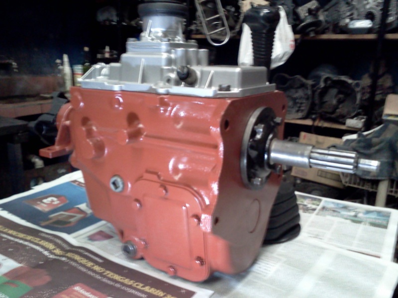

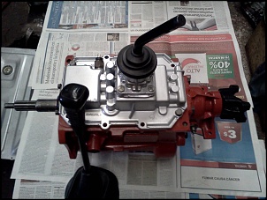

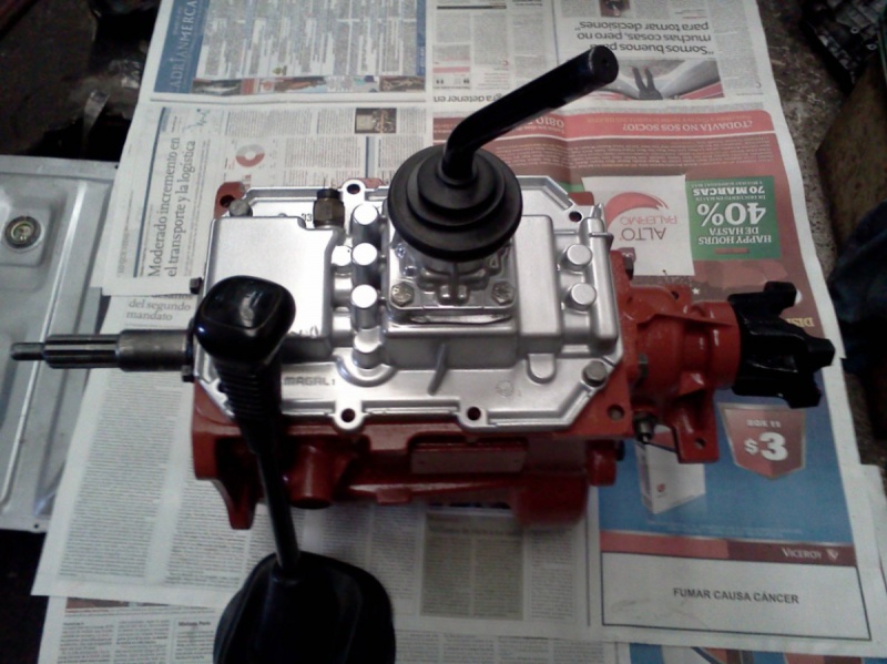

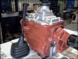

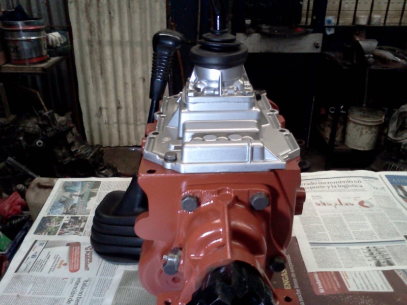

    Usuário Avatar de Francisco Maciel
    04/12/2007
    Manaus/AM
    404
    Citação Postado originalmente por OPC+JR Ver Post
    Francisco que câmbio voce usa?
    Qual o modelo dele para eu ver as fotos, a capa seca dele sai como o clarck 2205?
    Bom dia OPC.
    Não tenho foto do meu cambio, mas peguei algumas da internet, do mesmo modelo que o meu e do manual deste cambio.
    Este câmbio é a evolução dos cambios do Engesa, sairam nas D20 e D40.
    A relação de marchas é muito boa. No meu a relação tá assim: 1ª 6,364 / 2ª 3,314 / 3ª 2,2135 / 4ª 1,407 / 5ª 1,000
    Miniaturas de Anexos Miniaturas de Anexos Motor de S-10 4cc-caja-de-cambio-clark-grande-2615-de-5ta-directa-13516-mla2731793251_052012-f.jpg   Motor de S-10 4cc-caja-de-cambio-clark-grande-2615-de-5ta-directa-13567-mla2731790443_052012-f.jpg   Motor de S-10 4cc-caja-de-cambio-clark-grande-2615-de-5ta-directa-13577-mla2731764670_052012-f.jpg   Motor de S-10 4cc-caja-de-cambio-clark-grande-2615-de-5ta-directa-13632-mla2731747392_052012-f.jpg
    Motor de S-10 4cc Arquivos Anexos
    Troller 2005 - Bodó do MAO
    Manaus 4x4 - Só os fortes trilham no norte!
    °llll°
  • #143
    Boa tarde pesoal.
    Tenho o motor S10 2.2 com câmbio de chevete 4 marchas desde 2009 e até agora só troquei uuma vez o eixo primário dela e nada mais. Ando com pneus godolokos 33'. Recomendo.
  • #144
    Citação Postado originalmente por Francisco Maciel Ver Post
    Bom dia OPC.
    Francisco.
    Esse cambio da D20 eu não conheço pessoalmente.
    No motor da s10 que eu tenho, coloquei um clarck 2205 com a capa seca da s10 e bateu tudo certinho, sem nenhuma flange.
    Só tem que ver no seu caso se os 4 parafusos da capa seca do seu cambio ficam na mesma posição dos 4 do 2205, se for te digo que esse é o caminho mais rápido e fácil.
    Se não bater terá de fazer uma flange entre câmbio e capa seca, que é mais fácil - na minha opnião - que entre capa seca e motor.
    O melhor é que a capa seca da s10 é selada, depois de montada no motor não vai entrar agua e barro em trilha e já tem o lugar para colocar o atuador da embreagem hidraulica.
    Mas não é qualquer cambio da s10 que solta a capa seca.
