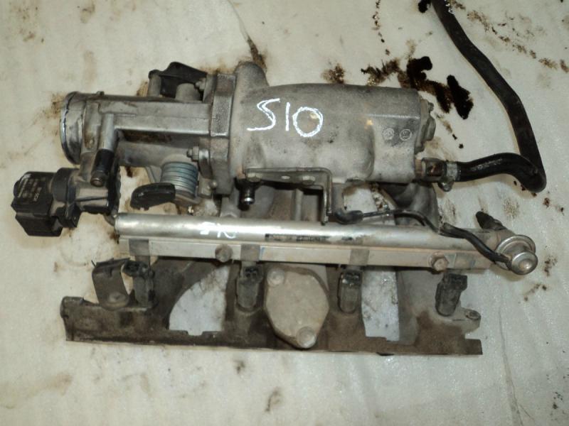

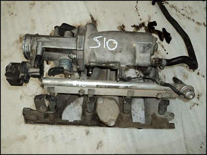

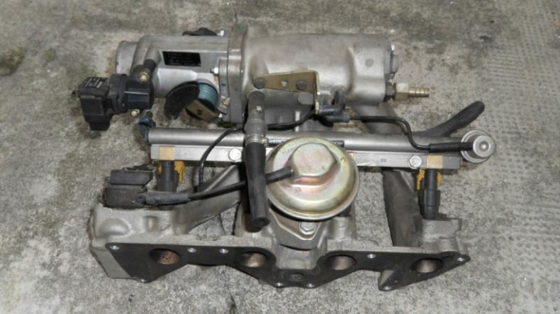

    Citação Postado originalmente por Gustavo Willys Ver Post
    usaria a da S-10 2.2 Gasolina. Ja testei e serve perfeitamente. Mesmo encaixe, mesma furação
    Essa informação é muito importante, vc testou no coletor de plastico certo?
    Se for o caso eu estava pensando em usar o da S10 2.4 mecanico (anexos), a furação deve ser igual ao da 2.2
    Motor de S-10 4cc-s_mlb_v_f_f_213016279_4948.jpgMotor de S-10 4cc-coletor-s10-2.4-1.jpg
    Neste caso, o do omega tabm serve completo neste motor 2.4. O cara que fez meu moptor BF na retifica disse que os motores são iguais o que muda é o curso do virabrequim. Não sei se procede, mas faz sentido assim o motor teria mais torque e tal, se assim for, procura uma admissão do omega que nem o do motor que eu encontrei e usa é multiponto e tudo só que não sifu com esta melindragem toda de painel e tal.
    Sim. No dia em que o jipe voltou para a oficina do meu meca tinha uma S-10 2.2 gasola parada lá. Aproveitei e já fiz o teste.
    Não sabia que chegou a existir um GM2.4 mecânico... Acredito que sirva sim. Mas essa é daquelas coisas que só vendo para saber. Essa eu não vi.
    Até aonde sei é isso mesmo... Mas não só virabrequim, os comandos de valvula tb são diferentes.
