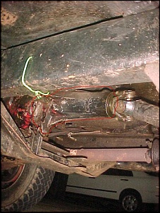

    aqui tem uma foto da peça que ele falou que tem que tirar e colocar a reduzida no lugar... e o entalhado passa por dentro dela, por isso que tem que diminuir... isso é o que ele fala... tá correto ?
    ps: Esqueçam esse arame, eu já tirei...

    esse eixo entalhado da foto eh original, para linha willys 4x4, nao eh grande nem pequeno eh do tamanho certo.
    Citação Postado originalmente por cristiano.attie
    Porque o mecânico me falou que o entalhado que tem lá é maior que esse, devido a ele estar sem a reduzida...
    Cristiano:
    o entalhado "sai" da caixa de cambio e eh encaixado dentro da reduzida.
    se o jeep esta sem a reduzida, eh de se esperar que a ponta do eixo entalhado fique "sobrando" ali.
    mas eu gostaria muito de ver umas fotos disso tudo ai. ta muito estranho.
    como esta ligado esse carda sem a transferencia?
    agora vc pode estar usando o sistema "canela seca", ou seja, daquelas rurais que eram apenas 4x2.
    mas nao saiu jipe desse jeito, que eu saiba.entao o seu foi adaptado.
    nesse caso o entalhado eh um pouco diferente mesmo, pois vai direto pro cardan.ai faz sentido o que o teu mecanico disse.
    Poizé... ele disse que o entalhado que está no meu jeep é maior que esse (original)... tem que colocar o original de volta...
    Do jeito que o meca falou... sub-entendesse que o entalhado do jeep é maior (tem uma flange nele, dá para ver na foto) e no final dele tem uma luva... igual aquelas que tem na reduzida e já encontra o cardã....

    Fala Cristiano!!!
    É isso aí. Ou esse conjunto saiu de uma Rural 4x2, ou de um Maverick. O Câmbio vc aproveita, mas sai fora a rabeta da caixa e o eixo entalhado. Ponha um entalhado para cx. de tração, e monte a a caixa. A travessa tem que que ficar mais para trás, pois tem um calço lateral, que fixa a cx. de tração. No calço original do câmbio, vai uma chapa, que o posiciona mais para trás. No chassi vc deve encontrar os furos originais, para posicionar a travessa.

    bom, olhando esta foto percebe-se que a caixa eh do 4x2 mesmo.
    nao da pra saber ao certo que caixa eh aquela, pode ser da rural 4x2, maverick, etc.
    mas com certeza pra colocar a transferencia tem que trocar o entalhado tbem.

    A caixa do Maverick é a mesma do Jeep, o que muda é só aquele rabicho que tem atrás da caixa, de onde sai o cardan. É só arrancar o rabicho e acoplar a reduzida, ah... e trocar o entalhado também porque na caixa pra 4x2 o entalhado é maior mesmo.
