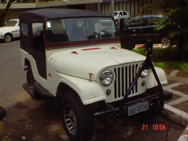

    Gente,
    Após a troca da capa dos bancos e colocação da capota, que ainda falta fazer as janelas laterais e colocar ziper, lá vai ...
    Também falta duas hastes de ferro no teto da capota que não deu tempo esse final de semana...
    Comentários ??

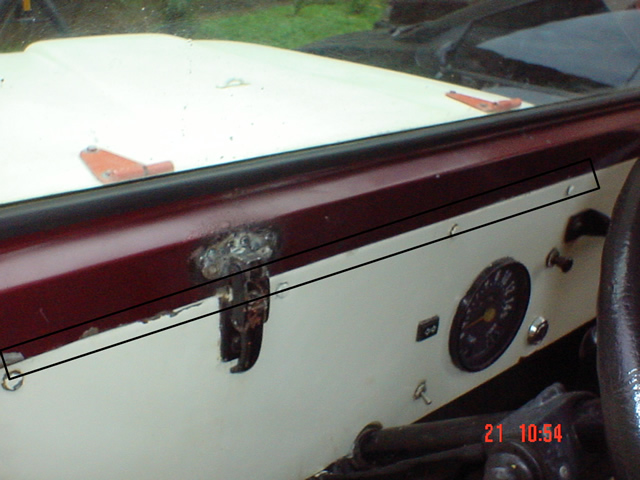

    Gente,
    Novidades e mais problemas, as novidades são que este final de semana instalei os limpadores de parabrisa comprados na donatti, são eficientes, mas os achei muito lentos, eita sono...
    Os problemas são: o instalador disse que teria que instalar uma chave para cada limpador separado porque eles acabam funcionando em "ritmos" diferentes, ele até me mostrou isso!! como faço para solucionar ?!
    Outra é que peguei uma chuva esse final de semana, e como consequencia da troca do quadro de parabrisa e a utilização da borracha do travessão antiga, começou a jorrar água pela base do quadro... dá uma olhada no local da foto...

    Cristiano,
    Os limparadores você nunca vai conseguir sincronizá-los, ao menos que você utilize somente um motor e faça a ligação entre os limpadores por meio de braços. É um pouco trabalhoso mas nada complicado. 8)
    Da forma que está hoje, você pode ligar os dois na mesma chave, não tem problema. Não entendi o porquê de ligar em duas chaves?
    Quanto a vedação, usa silicone. Mas não compra aquelas bisnagas pequenas, compra um tubão grande com o aplicador (revólver) dai você usa sem dó e sai bem mais barato. Ou compra uma borracha nova. 8) 8)

    Fala Cristiano,
    Os limpadores vão funcionar sem sincronismo mesmo, mas se tu instalar com a parada automática, quando desligar eles param os dois embaixo, isso é o que interessa.

    Citação Postado originalmente por Marcelo
    Cristiano,
    Foi uma chave para cada limpador, foi a justificativa que o cara me deu... mas pelo que vocês falaram eu nunca vou conseguir sincroniza-los, então coloquei uma chave sem necessidade...
    Qualquer coisa, grita ae.
    [s]
    Mas se eu colocar o silicone e abaixar o quadro depois não vai "pregar" o quadro lá ??? como fica depois ?? eu vi o Leopoldo falando isso mas não entendi direito...

    Citação Postado originalmente por cristiano.attie
    Negativo,
    O silicone não tem capacidade de "pregar", somente vedar. O máximo que vai acontecer quando você precisar baixar o quadro é parecer que tem uma fita dupla-face ali, nada demais. Só que quando fizer isso, o silicone que está endurecido não vai mais vedar como antes, dai você tem que arrancar o velho (ele sai bem fácil) e passar novamente.
    Por isso trocar a borracha é a melhor saída. 8) :P
