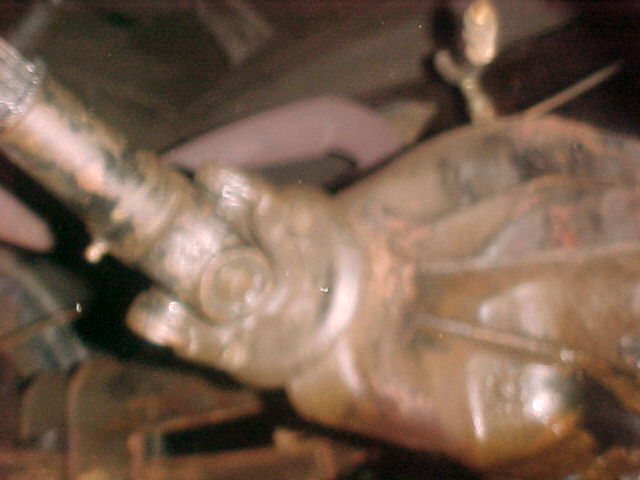

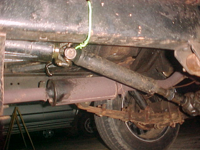

    olhem as fotos do cambio...
    Miniaturas de Anexos Miniaturas de Anexos Defeitos no meu CJ-5-mvc-139f_184.jpg   Defeitos no meu CJ-5-mvc-137f_510.jpg   Defeitos no meu CJ-5-mvc-135f_899.jpg   Defeitos no meu CJ-5-mvc-133f_618.jpg

    02/03/2004
    Inglaterra/OUTRO PAÍS

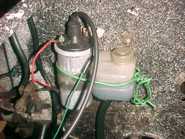

    Eu queria um reservatório melhor, ou fazer um suporte para esse aí... detalhe, por enquanto não vou colocar servo freio... ele tá precisando de uma funilaria e pintura antes disso...
    Miniaturas de Anexos Miniaturas de Anexos Defeitos no meu CJ-5-mvc-151f_110.jpg

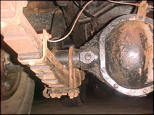

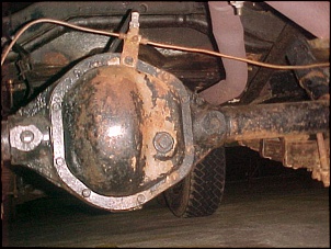

    Agora me diz uma coisa... a bola do diferencial traseiro é no meio ou mais pra direita (visto por trás)??

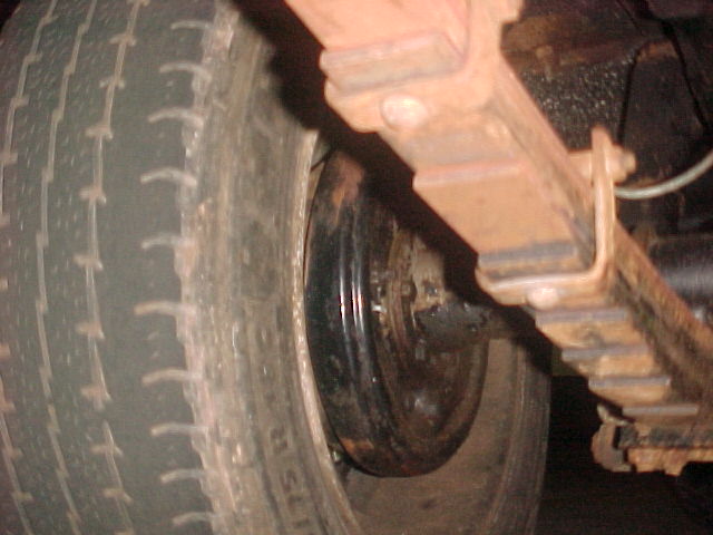

    Acho que a bola que você está falando é aquela que ficam nos eixos dianteiros dos jeep´s 4x4... o meu não tem... tirei umas fotos do eixo traseiro para você ver...
    Miniaturas de Anexos Miniaturas de Anexos Defeitos no meu CJ-5-mvc-156f_889.jpg   Defeitos no meu CJ-5-mvc-155f_254.jpg   Defeitos no meu CJ-5-mvc-154f_127.jpg   Defeitos no meu CJ-5-mvc-153f_937.jpg   Defeitos no meu CJ-5-mvc-152f_976.jpg

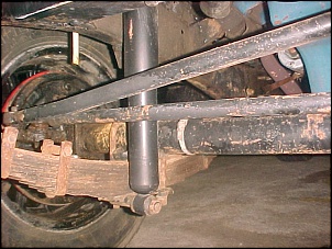

    Acho que vou ter que trocar os calços do carro, parece que estão saindo do lugar...
    Miniaturas de Anexos Miniaturas de Anexos Defeitos no meu CJ-5-mvc-149f_446.jpg

    As fotos que você tirou são do eixo traseiro. Você não tem do eixo dianteiro? E do câmbio? Se você deitar do lado direito do jipe, bem embaixo da porta, dá de cara com a T-Case e as saídas dos cardans. Se conseguir tirar fotos de lá, melhor ainda.
    A hélice pode ser trocada por uma de plástico. Se não me engano, a do Corcel cabe direitinho com a mesma furação. Só precisa posicionar as mangueiras corretamente pra não pegar na hélice. Procure por fotos de motres aqui no Fórum que você vai ver, é bem simples.
    O reservatório do fluído está bem posicionado. Só afaste ele da bobina. A bobina esquenta e pode acontecer alguma coisa lá. Se o reservatório não estiver vazando, não mexa. Esse sistema é bem mais fácil de conferir o nível que o original - que é lá embaixo, junto do clindro mestre.
