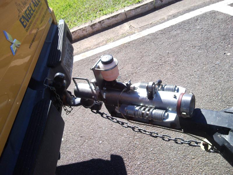

    Uma carretinha com freio independente é sem duvida uma boa para a segurança, mas não conheço nenhum modelo com isso. Existe?

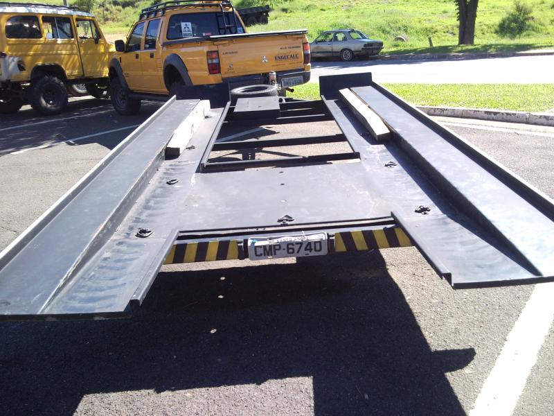

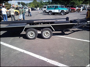

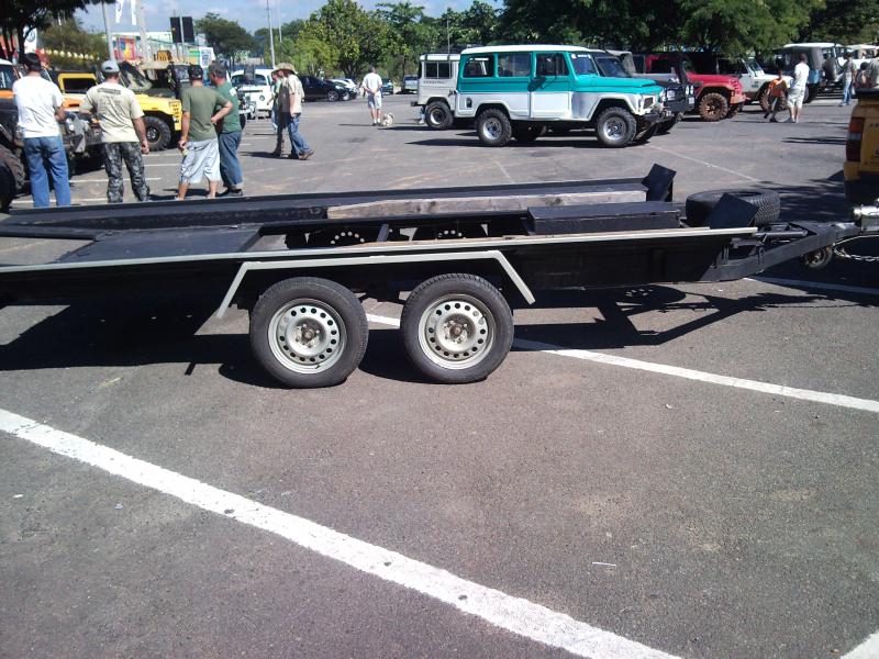

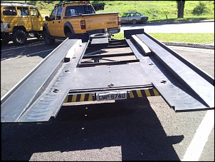

    Existe sim e não só vi como também fotografei de um colega trilheiro que apareceu com uma cabine dupla a carretinha e o jeep em cima... e me explicou tudinho (alias Jipeiro é assim mesmo gosta de ajudar mostrar, tudo gente bonissima...). Veja as fotos da carretinha e o close no freio...este freio funciona por inércia quando o carro da frente (o rebocador) freia o rebocado tende a "ir p/ cima" do da frente e pressiona o eixo do cilindro mestre que aciona o freio...dizem que funciona muito bem....

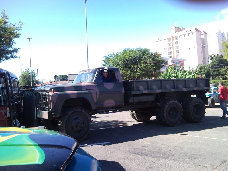

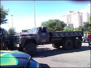

    Agora apenas para falar em desproporções, ou ignorância (..no bom sentido...) ...olha só a "viaturazinha" do cidadão que foi numa trilha semana passada em Indaiatuba, região de Campinas. Quando eu vi já logo gritei eu vou na frente dele....bem na frente....
    Miniaturas de Anexos Miniaturas de Anexos -snc00172.jpg   -snc00177.jpg   -snc00171.jpg   -snc00166.jpg

    Esse aí do "caminhãozinho" devia ir como final de trilha
    Muito legal esse sistema e sem duvida bem mais seguro.
