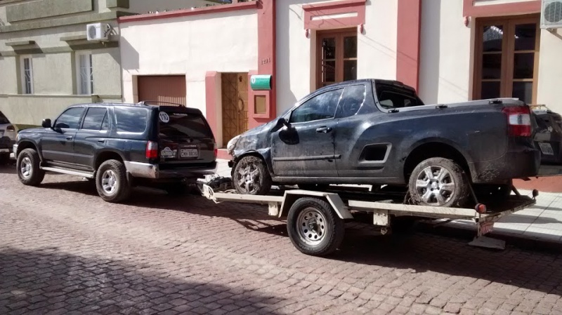

    Infelizmente, as autoridades, não só o guarda como também o delegado, sempre consideram a interpretação mais desfavorável ao cidadão. As de trânsito então, parece que examinam a lei com lente de aumento para encontrar uma forma de ferrar a vida do sujeito.
    Nessa forma de interpretação, o artigo 143 do CTB fala em peso bruto total, que é soma do peso do veículo mais a capacidade máxima de carga, independente se ele está vazio ou carregado. Logo ele vai somar o PBT da SW com o da carreta (e vai conferir se o peso da Montana não ultrapassa a capacidade da carreta).
    Por mais bonito que seja peitar o sistema, na maioria das vezes pagar 300 paus de frete numa plataforma sai mais barato do que contratar advogado para reverter uma decisão arbitrária de autoridade de trânsito.
    Mas... cada cabeça, uma sentença.

    Citação Postado originalmente por Walter da Camper Ver Post
    A questão alem de tudo é segurança, é simples, num tem como um carro segurar um peso equivalente ou maior que o seu em um reboque, isso é física, a não ser que o reboque possua sistema de freios independentes, da pra puxar dá! é seguro não, pronto essa e a questão, se vc tem um carro que pesa 1000 kg e um reboque com 1000kg se iguala os pesos ainda em em velocidade são 2000 kg na hora de parar pode crer vai dar merda como ja deu com muita gente abraços

    Senhores agradeço as opiniões, esse final de semana carreguei a montana e deu tudo certo.
    Forte abraço a todos.

    Agora uma coisa eu digo: se soubesse que essa carreta era um eixo só, eu teria desaconselhado. Este tipo de carreta deve ser de dois eixos para maior segurança! Abraço
