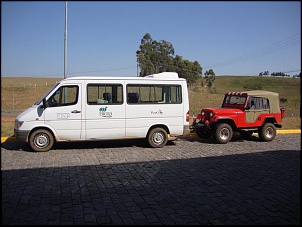

    Olá pessoal,
    Como eu tinha citado anteriormente de rebocar o CJ com uma sprinter,acabou acontecendo no ultimo dia 23 de agosto de ir para um parque emcima da serra de ubatuba que se chama Sta Virginia,e voltei dia 31,foram 350 Km de ida e mais o mesmo tanto de volta,foi super bem e voltou melhor ainda,mas ocorreu uma coisa estranha,em baixa velocidade, qdo virava para a direita as rodas acompanhavam para a direita,e qdo virava para a esquerda elas teimavam em tentar virar para a direita,o towbar percebi que ficou um pouco abaixado em relação qdo reboco com a caminhonete,que ele acompanha sem problema.
    Isso seria pelo fato do towbar ficar um pouco abaixado ou aconteceu alguma coisa alem disso????

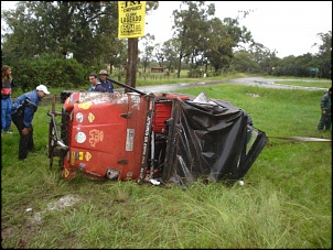

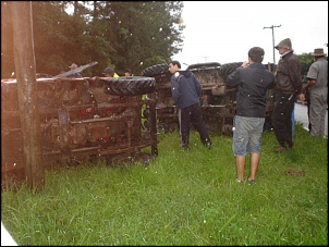

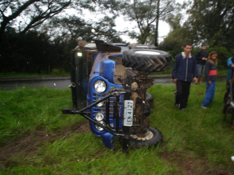

    87
    A minha contribuição quanto a rebocar jeeps. E isso com pessoas dentro dos dois jeeps. Por sorte não morreu ninguém. Mas não foi o meu.....
    Depois disso, só de camionete e com plataforma de dois eixos.
    Miniaturas de Anexos Miniaturas de Anexos -dsc02022.jpg   -dsc02017.jpg   -dsc02013.jpg

    6,219
    Pera aí! Um Jeep estava rebocando o outro?
    É impressão minha ou estavam rebocando na cinta???
    Pergunto isso pois o cambão dos dois Jeep's estão na posição de "repouso"..

    Não, estavam rebocando no cambão (town bar). É que já tinham sido colocados no lugar para "desvirar" os jeeps. O de azul é mecânico. Engataram atrás de novo pra rebocar o vermelho pra oficina!!!!

    Para complementar.
    O que aconteceu é que o jipe azul estava rebocando o vermelho.
    A bola de reboque era presa no arado, como de costume nos Willys. Mas com a força lateral exercida, o parafuso da bolota entortou e quebrou. O azul só virou de lado, mas o vermelho deve ter dado no mínimo duas voltas.
    Não vi acontecer, pois vinha um pouco atrás (uns 2 min) junto com o resto do pessoal.
    É difícil pro pessoal aceitar, estavam falando que o cara do vermelho freou, etc e tal. MAs para reboque, especialmente um jeep rebocando outro, somente por curtíssimos trechos, com velocidades não superiores a 40 Km/h.
