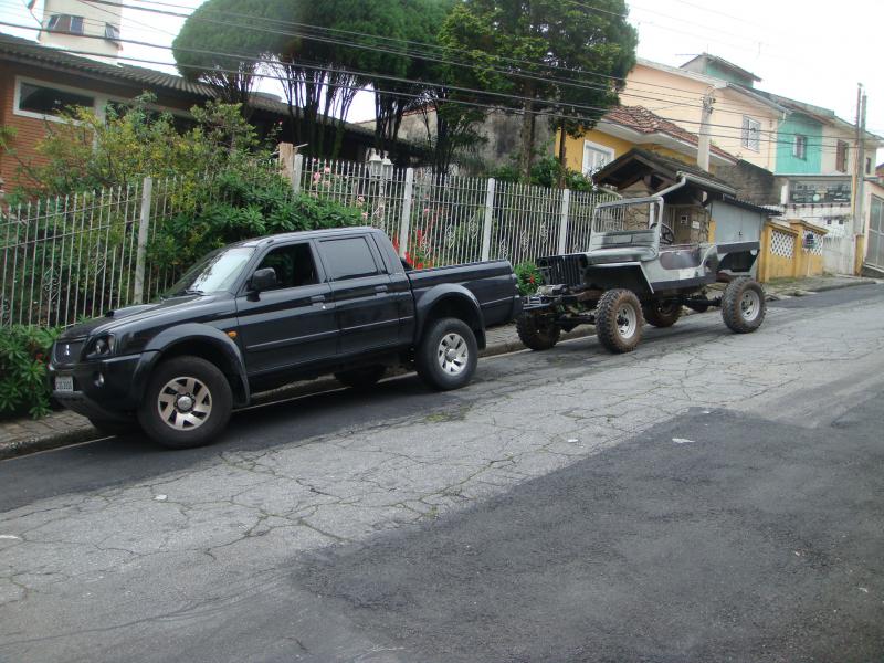

    Em estradas boas, planas e baixa velocidade, carros pequenos são até certo ponto "seguros", desde que vc não tenha nenhuma situação de risco, como uma freada brusca, pois se tiver o jeep passa por cima sem nenhuma dificuldade jogando o carro de lado e fazendo um "L", se tiver uma ribanceira do lado vai jeep e corsinha pro buraco.
    Hj usei a L200 pela primeira vez para puxar um jeep e de cara já testei na ZN de SP onde só tem ribanceira.
    O percurso foi curto (3 km), mas com duas descida relativamente ingrimes, inclusive em uma delas dei "L" rebocando jeep com jeep (já relatado nesse tópico).
    A L200 se comportou muito bem em todas as situações, achei tão segura qto a F1000 dupla que usava antes.
    ps - põe o jeep atras do corsa numa ladeira dessa da foto!!
    ps2 - já reboquei jeep com corsa 1.0 por 7 km em estrada de terra plana e foi seguro
