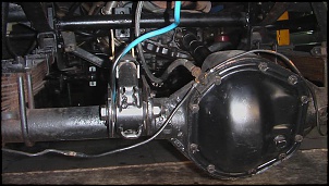

    Lucas,
    No meu jeep estou usando a barra da Pajero, tive de diminuir o tamanho dela.
    Na última reforma joguei o eixo mais para fora, para a traseira do jeep para ganhar algumas poucas polegadas, tive que mudar a posição da barra, poderia sim ter aumentado, mas preferi mudar a posição dela, jogando mais para a traseira.
    Segue algumas fotos da barra e onde foi parar o eixo, estou querendo instalar as molas de Toy e jogar mais para fora, para o jumelo sair do final do parachoque traseiro e também jogar o dianteiro mais para frente, mas isso ainda são plano, rsrsrsrs.
