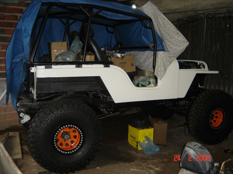

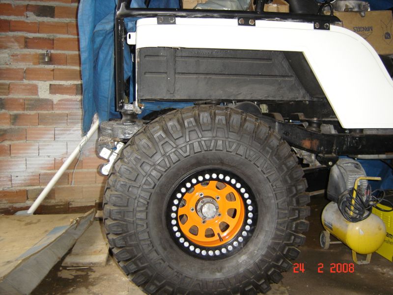

    Muitos dos foristas não usam o power train original. As configurações variam muito, mas um problema é comum a quase todas: espaço, principalmente para o cadã traseiro.
    Quando perguntado o que fazer a primeira resposta que aparece é: aumente o chassi e acabou o problema.
    Ok, mas e se vc não quiser aumentar o chassi?
    Deitado debaixo do jeep (ou daquele monte de peças que um dia andarão por meios próprios e injetados!!!) pensei numa possibilidade que talvez ajude a ganhar uns cms a mais.
    A mola traseira (de quem usa molas de toyota) é +ou- 20cm maior que a dianteira. Se usar a mola dianteira na traseira ganharia 10 cms!!!
    Como não existe almoço grátis, pergunto: Tirando que o jeep ficaria mais duro para andar, quais outras implicações negativas teriam???
    []´s precisando de espaço para o cardã e AT
