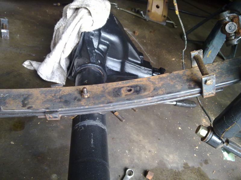

  • #81
    Usuário Avatar de EduMendes
    15/06/2008
    SP/SP
    731
    Opá Galera, beleza ????
    O Lucas me chamou no MSN pediu para eu colocar minhas impressões aqui....
    Bom, eu uso Molas de Toy e refurei todas:
    - As de tras foram 10cm mais para tras;
    - As da frente 5 cm mais para frente;
    Tem bastante info desta roforma, com fotos, no tópico do meu Jeep.
    Eu gostei da adaptação, ficou muito bom, não tenho do que reclamar.
    Até hoje estão lá aguentando muito bem, e já judiei bastante da suspensão.
    A unica coisa que percebi é que hoje elas estão mais retas, como deve ser mesmo as molas de Toy. Quando eu instalei as molas não era SPOA e por isto pedi para arquea-las. Hoje deve ter voltado ao normal.
    Preciso atualizar o tópico, pois hoje estou rodando com pneus 38 e ainda assim as molas estão indo numa boa.
    Segue algumas fotos de quando fiz a reforma e tambem do tamanho dos cardãns
    Miniaturas de Anexos Miniaturas de Anexos Aumentando o entre-eixos sem alongar o chassi-04022010086.jpg   Aumentando o entre-eixos sem alongar o chassi-19012010032.jpg   Aumentando o entre-eixos sem alongar o chassi-11022010095.jpg   Aumentando o entre-eixos sem alongar o chassi-img_9285.jpg
