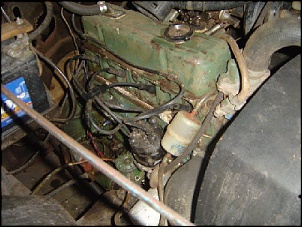

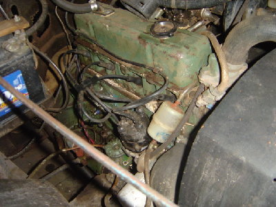

    aproveitando o topico, me deem uma ajuda
    tenho esse motor na minha rural, (comprei assim jah, com cambio de c10 3m)
    muito bom, so que esta muito feio, tenho q dar uma arrumada...
    mas gostaria de saber qual é esse motor e as diferencas (potencia apenas) entre o
    151 e 153 de opala.
    abraços...

    ajuda
    boa noite, e esse motor da foto consegue identificar? abraços

    Não, o 151 e 153 são iguais esteticamente.

    vixi
    tem alguma ideia de como eu consigo identificar esse motor? sem desmonta-lo
    abraço

    Seguinte Dino, no motor 153 a chapa onde está fixo o calço do motor é fixa no bloco com 2 parafusos enquanto no motor 151 essa chapa do calço é fixa no bloco com 3 parafusos.
