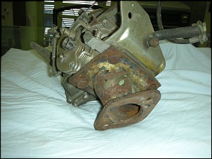

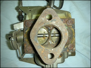

    Olá Sydney66 e Jeep4ever!
    Muito boa as informações!
    Tenho certeza que uma dupla carburação melhora o funcionamento do motor!
    Acredito que com uma tubagem dupla com fluxo menos restritivo o resultado pode ser melhor.
    Infelizmente acho que deve ser difícil encontrar um cabeçote itamaraty!
    É mais raro que peças de Jeep!
    A carburação dupla pode ser muito boa também e a adaptação é menos impactante.
    A solução que proponho é utilizar um carburador corpo duplo no encaixe original do jeep!
    Para isso terá que montar/construir uma flange que nada mais é que duas chapas de uns 5 a 6mm de espessura:-
    uma retangular com duas "bocas" no formato do carburador e outra com formato que encaixa na tubagem.
    Tudo isso unido com um trecho em Y.
    Carburador duplo se encontra várias opções!
    Montei no 446 porque já possuía o carburador o meu é a alcool.
    Veja a foto da flange de adaptação:-
    Na época precisei dos retalhos de metal, e de ferramentas simples:- furadeira, e solda oxi-actileno (maçarico) com latão! Pode ser construído perfeitamente com a solda elétrica comum.
    Jeep fraco na subida-dscn8782.jpgJeep fraco na subida-dscn8783.jpgJeep fraco na subida-dscn8786.jpg

    Você é um artista das chapas de aço! Bem feito seu trabalho! Muito bom. Gostaria de saber fazer essas coisas também.
