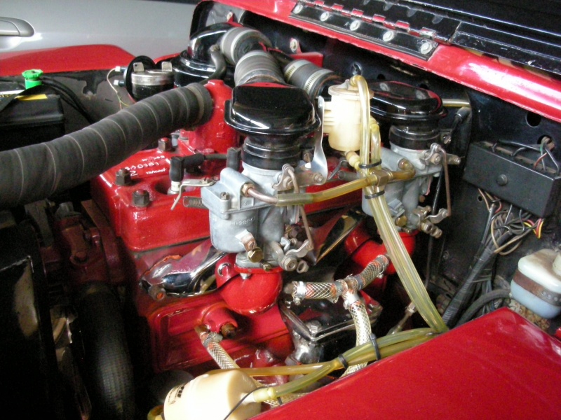

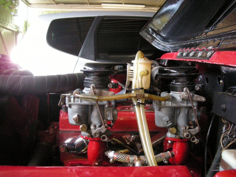

    Olá NMiller!
    Esta adaptação é pouco comum em Jeep 51!
    Quando era molecão via as modificações que aquele piloto "Bird Clemente" fazia! E muitas vezes tinha esse tipo de carburação, eu adorava aquilo ficava doido só de ver! Com o tempo achei que poderia aplicar no Jeep!
    Até que tem um pouco de temperamento, mas fica ótimo para andar!
    Depois que construí, pesquisei na Net e ví que são poucas no Mundo, uma na Austrália e outras nos USA.
    Foi substituído a tubagem original por duas tubagens individuais.
    Não precisa mexer em nada que não seja reversível, quero dizer não tem que cortar nem mudar nada no Jeep!
    Em cima tem duas muflas de variant ligada num Tê e vai para o Filtro original (banho de óleo).
    Construí tudo em casa! Ferramentas necessárias:- Furadeira e máquina de solda elétrica.

    top.
    quais melhoras notou com a adaptação?
    é muito difícil regular os dois carburadores?

    Olá NMiller!
    Mudou da água para o vinho!
    Melhoria na retomada de aceleração, torque, velocidade final, funcionamento mais uniforme..., até o som mudou! O jeep ficou outro!
    Sobre a regulagem não é difícil! Apesar de dupla são carburadores muito simples e com poucos componentes.
    Costumo regular de ouvido, o resultado já é muito bom!
    Se voce tiver equalizador pode ficar melhor.
    Tanto de um jeito quanto de outro eu considero bem fácil!
