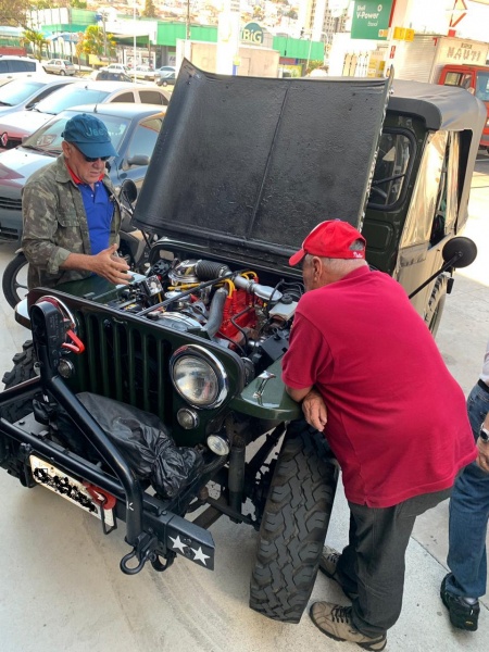

    Blz, entendi. Este é o meu brinquedinho problematico, rsrs, os que estão na foto não sou eu, são amigos q estávamos resolvendo o vazamento de oleo no copo do filtro.
