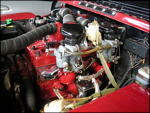

    Usuário Avatar de Aristides Jr
    06/07/2009
    852
    Agradecimentos: 34
    Olá spgarcia!
    Confirmo o distribuidor original do Jeep 51 tem avanço apenas centrífugo, não usa vácuo!
    Carburador original deve ser o melhor para ele! Um problema a menos!
    O meu adaptei uma carburação dupla! O jeep ficou muito forte!
    O Sistema de ignição continua original com platinado.
