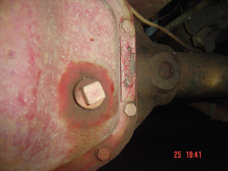

  • #43
    fotos
    Seguem as fotos das plaquetinhas dos diferenciais! A primeira foto é do traseiro (44/9) e a segunda é do dianteiro (43/8)!! As fotos dos numeros estão muito dificeis de ver, principalmente a 44/9, mas fazendo um esforcinho, vc consegue vizualizar, ok?
    Absss
    Miniaturas de Anexos Miniaturas de Anexos Jeep fraco na subida-eixo-traseiro-44-9.jpg   Jeep fraco na subida-eixo-dianteiro-43-8.jpg

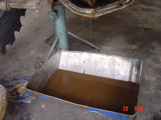

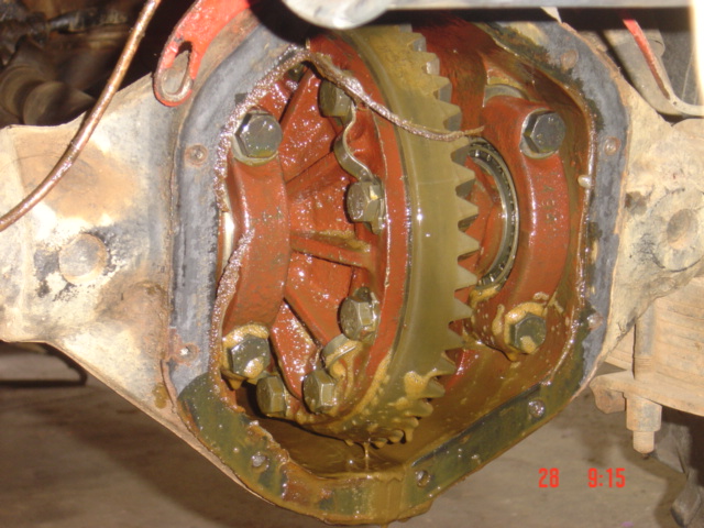

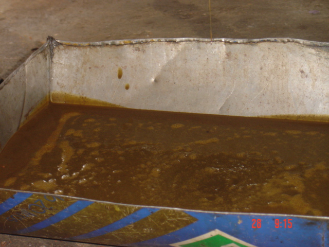

    Valmor, eu e o meca fomos abrir o diferencial pra conferir a relação e realmente estava trocada!! E mais: tinha agua no oleo, e o oleo tava muito velho!! tava igual chocolate derretido...
    Tenho várias ofertas de relação 8/43, a ql vou colocar, então essa semana mesmo eu vou trocá-la!!
    Segues as fotos dos diferenciais e da "calda de chocolate"!! hehehe
    Abraçoss
    Miniaturas de Anexos Miniaturas de Anexos Jeep fraco na subida-dsc03740.jpg   Jeep fraco na subida-dsc03741.jpg   Jeep fraco na subida-dsc03745.jpg   Jeep fraco na subida-dsc03746.jpg   Jeep fraco na subida-dsc03747.jpg
