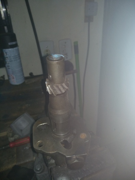

Olá SPGarcia e Aristide foi e é de grande valia esses esclarecimentos, peguei meu jipe ontem a tarde na oficina e o mecânico falou que estava bem atrasado o ponto, tá um relógio agora , eu tinha trocado o óleo ha uma semana e coloquei esses óleos sintéticos mesmo ele falou que quando esquenta ele ¨afina¨bastante. Mas percebo que a pressão de óleo fica entre o 20 e 40. Vou mandar uma foto da bomba antiga quebrada coloquei outra de outro motor que tenho aqui , antiga também. Acho que vou ter dar uma mechida na bomba de óleo. Fiz esse motor ano passado demorou um ano pra fazer, tudo novo camisa , pistão , anéis , brauzinas de biela e mancal trocadas estander , mandei encrer o virabrequim tudo. Ficou bom estou com esse problema agora , vou ajeitando devagar . Andei uns 200 km com motor novo.Anexo 565751
Anexo 565751
