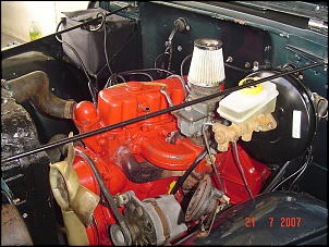

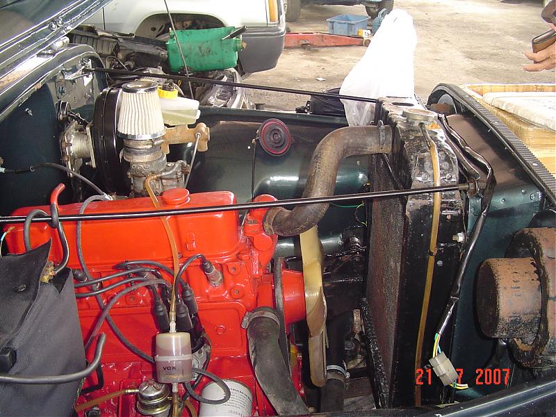

    Galera, como meu meca ficou doente....a viatura ficou na oficina e ainda não encontramos o problema do barulho na embreagem e as marchas estarem ruins de engatar com o motor ligado.......com o motor desligado as marchas entram fáceis , só a 4 que não entra nem com motor desligado, nem com o motor desligado......ou seja além da embreagem devo estar com problema no câmbio.....
    Enquanto não corrigimos este problema na viatura, segue fotos da adaptação do motor de opala 4cc + hidrovacuo e direção de passat....
    Miniaturas de Anexos Miniaturas de Anexos -imagem-033.jpg   -imagem-035.jpg   -imagem-037.jpg

    Olá Alexandre como vai?
    Alexandre quando eu falei para vc não mexer no seu cambio vc não acreditou em mim,dei todas as dicas possiveis para vc ,inclusive com varias fotos ,no fim vc acabou colocando o motor bem perto da parede corta fogo.
    Uma dica que eu te dou é ,tire aquele filtro de gasolina de cima do distribuidor,fassa com que ele passe bem longe dele.
    Mais uma coisa se vc não colocou flexivel naqueles caninhos de freio,coloque o quanto antes,porque é perigoso quebrar com o balanço da carroceria em cima do chassis.
    Quanto ao barulho,provavelmente o garfo da embreagem deve estar pegando no plato,que antes de ser regulado pelo cabo deve ser primeiro regulado pelo parafuso,que é unicamente aonde deve ser regulado.
    O problema de não entrar as marchas pode ser pelo motivo que te disse assima ,ou pode ser o eixo piloto que está prençando o disco contra o volante.
    Agora de a 4 marcha não entrar pode ser que escapou os cavaletinhos da luva sincronizadora.
    Mas antes que alguem caia de pau em cima de mim ,isso tudo que eu falei ,são só deduções.
    O certa é desmontar e examinar .
