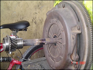

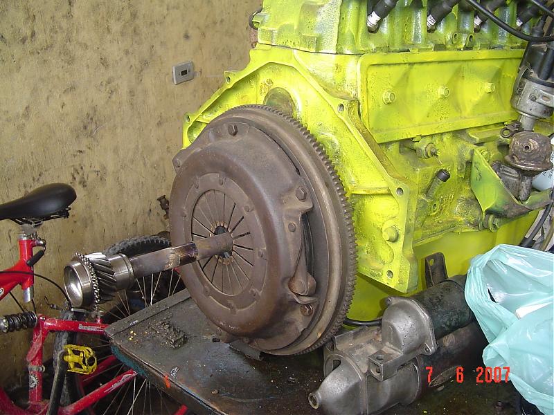

    Conforme prometido, segue foto do eixo piloto (ANTES DE DAR O ACABAMENTO) soldado para quem quiser fazer ter uma idéia e para vocês avaliarem............
    Repito: Após solda, SEM O ACABAMENTO FINAL!
    Miniaturas de Anexos Miniaturas de Anexos -detalheeixopiloto.jpg   -eixopiloto.jpg
  • #96
    Na foto dá para vocês verem exatamente o ponto aonde foi soldado........só espero que aguente como no caso do amigo luciano amaral e não como no caso dos outros amigos que o câmbio não aguentou......agora só resta rezar e torcer!!!!
