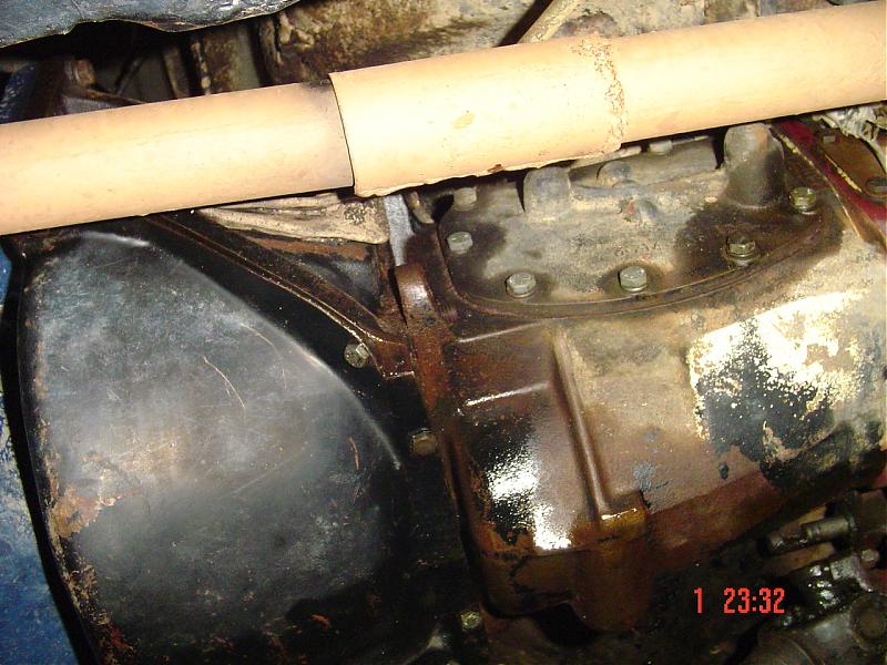

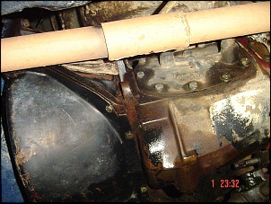

    Amigo vc usa o motor de opala com cambio da f1000, entao eu to usando cambio original tres marchas com motor de opala, mas sinto que o jeep fica preso, força muito o cambio, entao to querendo colocar o cambio da f1000, vc teria fotos da sua adaptação e poderia me dar umas dicas do que vou ter que fazer de adaptação? abraçoe e valeu
    Lucciano, se usar caixa seca da c-20 , o cambio dá certinho , é só adaptar a flange e engrenagem para a reduzida. No meu foi usado caixa seca do opala, teve que refurar a cx seca.
    vou tentar postar umas fotos.
    Cuidado para não usar de Maverick , pois a 1ª e 2ª são longas.Procure uma com piloto de 16 dentes.
    Miniaturas de Anexos Miniaturas de Anexos -fotos-jeep-e-sushi-001.jpg   -fotos-jeep-e-sushi-012.jpg
