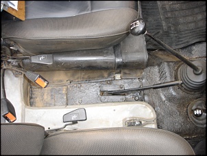

    Instalei logo que comprei o jeep. NAO tinha freio de mão.
    Não foi complicado. Alavanca de Fusca , se não me engado.
    A adaptação dos cabos , nao tenho fotos. Mas foi feito um suporte , bem simples , pra fixar os cabos ao freio traseiro ( tambor ).
    Sõ não ficou melhor pois o freio é a tambor. Se vc tiver saco de regular constantemente , fica otimo e barato .

    Freio de mão "NA MÃO"
    Citação Postado originalmente por valmor Ver Post
    É isso mesmo Valmor, só que, se me permite a observação... poderia ter posicionado a alavanca um pouco mais para trás e elevá-la num cavalete para ficar mais à mão. Se você usar duas alavancas paralelas e independentes as regulagens não serão tão frequentes, porque o acionamento de cada cabo é direto (não é dividido) e aí o próprio curso mantém a regulagem. Há uns freios-de-mão de fusca mais antigos em que a regulagem fica na própria alavanca o que facilita esses ajustes.
    Mas é isso mesmo. Valeu!
  • #118
    Usuário Avatar de valmor
    21/05/2005
    Sao Paulo/SP
    1,294
    Bom dia , Alexandrino !
    Esta alavanca c/ regulagem , realmente , é bem melhor. Evita ter que deitar no chao direto pra regular o freio ...
    Quanto a altura , não ficou ruim . Mas se eu fosse instalar hoje , deixaria ela um pouco mais pra trás.
