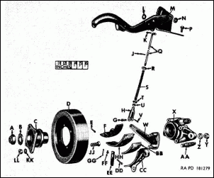

    Só para complementar, o freio de mão original dos M38A1 (que é a versão militar do CJ-5) sempre foi entre os bancos. Apenas a versão civil que veio com o freio no painel.
    Porém o sistema de atuação do freio é praticamente o mesmo dos CJ's, com uma panela para o freio de mão montado na saída da cx de transferência. Só que as lonas de freio atuam por fora da panela (e não por dentro como os CJs.

    elcio, a idéia é pra ser copiada, estou aqui pra compartilhar informações.
    Thiago, sim a caixa é da band, completa com tcase.
    O maior trabalho foi criar o cavalete pra fixar a pinça de freio
    O disco é de fiat uno, teve que ser refurado os 4 furos sendo mais juntos.
    A band tem um tambor no freio de mão, eliminei o tambor(no torno) e aproveitei o centro onde dentro tem a estria que encaixa na t case e fora recebe o cardâ trazeiro.
    O cabo foi feito a partir de um cabo do freio de mao de fusca
    A alavanca que uso é do fusca também, com a base modificada.
    Se vc tiver o sistema a tambor original da tcase willys é possível adaptar um disco ali na luva(LETRA C)
    o maior trabalho(depois de centralizar o disco) seria a criação do cavalete(que vai ali na peça LETRA X) pra fixar a pinça.
    []'s freiando moooito.
