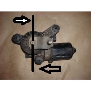

  • 31/01/2012, 15:17
    Leco1974
    O meu é de metal com 3 limpadores, mas tem um porém.....o eletricista me falou que os limpadores funcionam, mas saem da posição vertical e só páram nela, ou seja, sempre ficam no meio do párabrisas e não deitados. Disse-me que para resolver tem que colocar um mola tensionando-os para baixo......gambiarra em coisa nova é phoda! As palhetas acho que são de Fusca, acabamento e qualidade duvidosa, sem usar um deles já perdeu um pino que o fixava. Comecei bem!
  • 31/01/2012, 17:08
    Curupira
    1 Anexo(s)
    Postado originalmente por Leco1974 Ver Post
    Olá Leco,
    isso é super facil de resolver,na verdade o limpador (motor),tem um funcionamento circular,isso quer dizer que o pino central fica rodando e cada volta movimenta os braços,por exemplo qdo o braço do motor está para frente ele empurra o braço da palheta,qdo está para tras puxa o braço,tira o motor e olha onde está o braço do motor,com certeza estará parado ou para cima ou
    para baixoAnexo 330539como mostra a foto (setas),se vc colocar o braço na posição que está virado para a frente os braços das palhetas irão ficar sempre deitadas,pois o motor irá parar sempre na mesma posição,é por esse motivo que ele está sempre parando no meio do vidro,o unico problema que o seu está tendo é que o bracinho está parando sempre na mesma posição,se vc trocar de posição ou seja dar '1/4 de volta e deixá-lo para frente ele irá parar no lugar certo.
