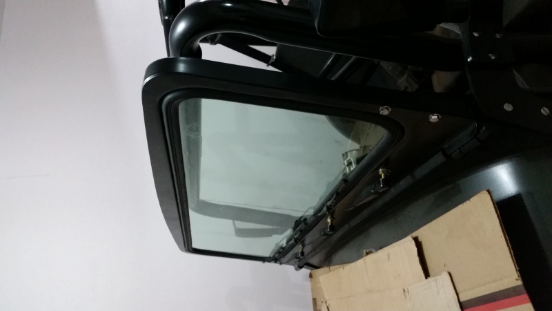

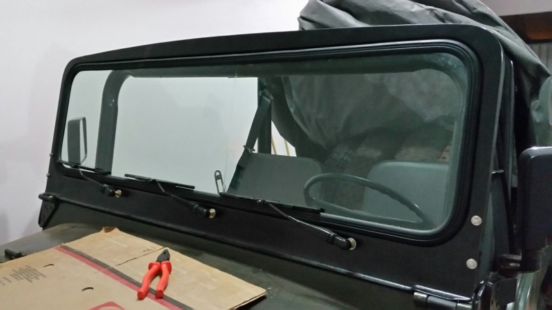

    Como ninguém respondeu minhas perguntas, decidi eu mesmo analisar e ver o que eu achava melhor fazer, pode ser que não ficou ótimo para alguns, mas foi o que tive de ideia.
    Optei por colocar um toldo que veio com umas chapas na parte da frente em vez daquele baguete que vc instala na calha do quadro já que esse não tem a calha, esse toldo tem 4 chapinhas que podem ser parafusadas ou rebitadas, no meu caso usei rebite.
    Sobre o suporte de capô, devido ao fato de ter instalado o toldo, não sobrou espaço para o suporte. Sendo necessário talvez instalar aqueles suporte de madeira que vão direto em cima do capô... quando abre ele encosta no toldo.. não risca o quadro e nem o capô.
    Segue fotos de como ficou para que fique de ajuda para próximos.
    Então sobre o combo composto por quadro completo + dobradiças superiores + borracha
    As dobradiças desse combo não servem nas dobradiças inferiores originais, quem sabe sirva em paralela!
    tive que lixar elas até servir.. segue fotos:
    Anexo 521145 Anexo 521146 Anexo 521147
    Feito isso, podemos continuar a instalação...
    Anexo 521148 Anexo 521149 Anexo 521150 Anexo 521151 Anexo 521152 Anexo 521153

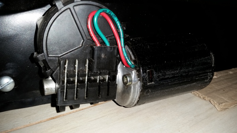

    Agora faltou só a ligação elétrica do motor...
    Alguém ai sabe como é?
    foto do motor pra facilitar:
    Anexo 521154

    agora sobre o esquema elétrico alguém ai tem?
    o pessoal da gama4x4 e da iron parts estão me enrolando...
    Verdade, esse quadro, com relação a capota, foi projetado para as atlantida e gaucha que encaixam por cima e tem presilha na parte de dentro...
    O esquema eletrico já vi aqui no fórum
  • 29/01/2016, 12:58
    antonio umino
    1 Anexo(s)
    Anexo 521483
    Tá aí o esquema de ligação de um motor de limpador de parabrisa....
