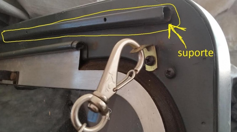

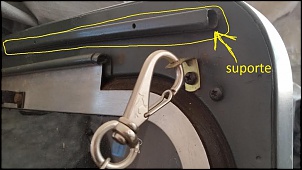

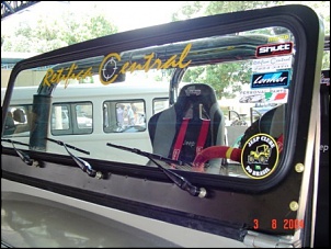

    quadro parabrisa 3 limpador
    Procurei mas não achei a resposta que queria... então resolvi abrir um tópico.
    Seguinte, recentemente adquiri no site da gama4x4 aquele quadro de parabrisa 3 limpador com vidro fixo e maior que o original.
    http://www.gama4x4.com.br/combo-1-qu...do-quadro.html
    só que só agora eu reparei em alguns detalhes dele.
    Ele não tem aquela calha (suporte para instalação da capota / toldo)
    Ele é assim como esse da foto que achei na internet, não tenho foto aqui no computador do novo quadro, mas é igual esse:
    Repare que as bordas de ferro dele são menores, pois ele tem o vidro maior, o detalhe que reparei é que ele não tem local para a instalação do suporte de capô e também não tem aquela calha de fixação de toldo/capota.
    Aos mais entendidos que tem esse quadro, como fizeram para instalar aqueles suporte de capô e como instalaram toldo/capota sem a calha? ele tem uma borda fina superior....

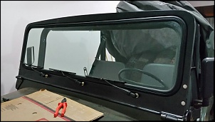

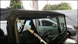

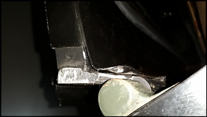

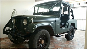

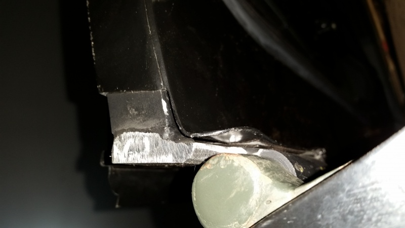

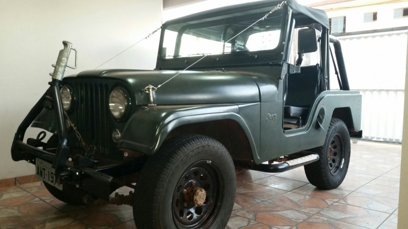

    Como ninguém respondeu minhas perguntas, decidi eu mesmo analisar e ver o que eu achava melhor fazer, pode ser que não ficou ótimo para alguns, mas foi o que tive de ideia.
    Optei por colocar um toldo que veio com umas chapas na parte da frente em vez daquele baguete que vc instala na calha do quadro já que esse não tem a calha, esse toldo tem 4 chapinhas que podem ser parafusadas ou rebitadas, no meu caso usei rebite.
    Sobre o suporte de capô, devido ao fato de ter instalado o toldo, não sobrou espaço para o suporte. Sendo necessário talvez instalar aqueles suporte de madeira que vão direto em cima do capô... quando abre ele encosta no toldo.. não risca o quadro e nem o capô.
    Segue fotos de como ficou para que fique de ajuda para próximos.
    Então sobre o combo composto por quadro completo + dobradiças superiores + borracha

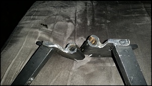

    As dobradiças desse combo não servem nas dobradiças inferiores originais, quem sabe sirva em paralela!
    tive que lixar elas até servir.. segue fotos:
    Quadro de parabrisa com 3 limpadores-20160120_010951.jpg Quadro de parabrisa com 3 limpadores-20160120_011033.jpg Quadro de parabrisa com 3 limpadores-20160119_224838.jpg
    Feito isso, podemos continuar a instalação...
    Quadro de parabrisa com 3 limpadores-img-20160122-wa0011.jpg Quadro de parabrisa com 3 limpadores-img-20160123-wa0004.jpg Quadro de parabrisa com 3 limpadores-0b737e02-ad8d-423d-ade9-010d52d7b246.jpg Quadro de parabrisa com 3 limpadores-79b81472-261d-448b-bd8f-e9302a79e2de.jpg Quadro de parabrisa com 3 limpadores-974aed20-c4bf-46d3-ac58-ae77a3c482a4.jpg Quadro de parabrisa com 3 limpadores-cbabc6ac-0e97-4f5e-a1fc-0bf3175be5b0.jpg

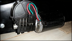

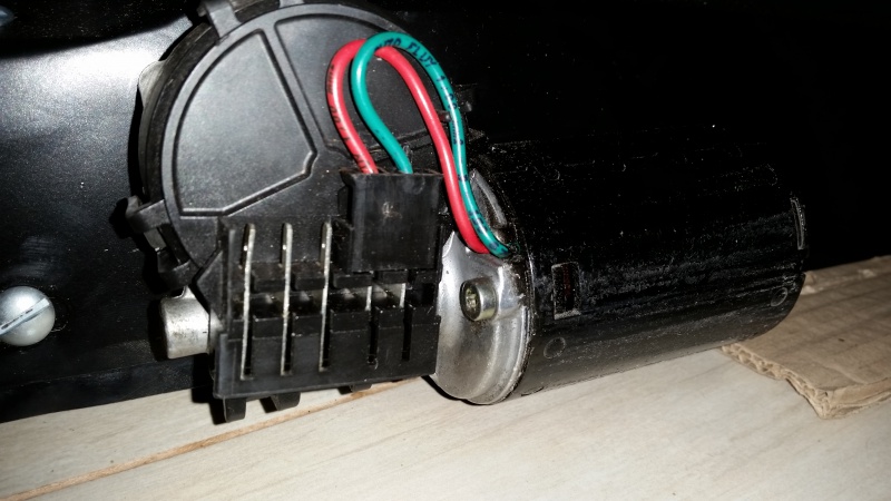

    Agora faltou só a ligação elétrica do motor...
    Alguém ai sabe como é?
    foto do motor pra facilitar:

    Na verdade essas chapinas são pra ser encaixadas em guias que tem no quadro original que permitem a remoção da capota, rebitando fica impossivel de retiral a capota/toldo quando necessário (geralmente qdo as crianças pedem)
    compreendo, mas assim.. aquele quadro não tem a opção de calha e nem as guias, dificultando a instalação, optei por rebitar mesmo, e na hora da instalação eu pensei "e se eu quiser tirar o toldo pra andar aberto?"...
    ai é só eu enrolar ele e deixar entre o quadro e o santo antonio ali na frente mesmo..

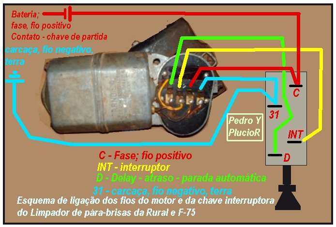

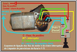

    agora sobre o esquema elétrico alguém ai tem?
    o pessoal da gama4x4 e da iron parts estão me enrolando...
    Verdade, esse quadro, com relação a capota, foi projetado para as atlantida e gaucha que encaixam por cima e tem presilha na parte de dentro...
    O esquema eletrico já vi aqui no fórum
    Tá aí o esquema de ligação de um motor de limpador de parabrisa....
    abraços
