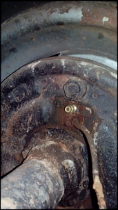

    Hehe uns freios a disco seriam bom msm, mas por enquanto me contento com esses mesmo. Tem 3 parafusos na foto dois menores e um grande, qual destes seria.abs

    Amigo nao sao esses nao esses menores ai sao os que prendem o cilindro do freio
    Os parafusos de regulagem ficam mais ou menos no meio da roda e dos dois lados um para cada patim...
    Ficou meio confuso mas os parafusos de regulagem ficam na altura do eixo mais ou menos

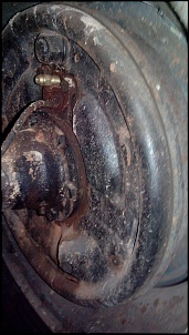

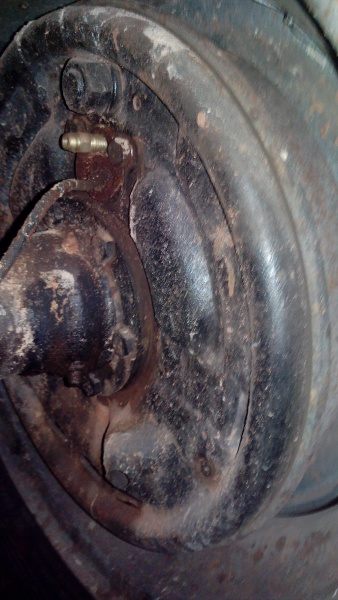

    Amigo tens razão, localizei os parafusos nos tambores dianteiros, estava olhando nos traseiros e nao achava porque simplesmente não tem, isso me leva a crer que os tambores não são de jeep segue imagens. A primeira e do traseiro e pode se observar que não tem esses parafusos já nos dianteiros os encontrei como dito na altura do eixo. Abs

    Os traseiros devem ser da f75 entao
    A regulagem dele e no meio em baixo tem um buraco e dentro desse buraco tem tipo uma espora
    Se for assim vc tem q enfiar uma chave de fenda na parte de baixo do buraco e forca cabo da chave pra baixo
    Assim vc vai vendo a regulagem aos poucos se fpr esse tipo e bem mais facil de regular pq regulando ali vc regula os dois patins ao mesmo tempo vlw!!!
