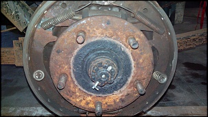

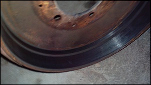

    Desmontei os freios, os traseiros são mesmo da f75 conforme na segunda foto da para ver a espora de regulagem, acredito também que meus tambores estão ovalados, empenado, vlw galera me ajudaram muito, verei o que faço com os freios, abraços a todos, sei pouco ainda sobre jeeps e etc, mas o pouco que sei compartilharei com quem precisar. Grato a todos Abraços.

    Se vc nao quiser trocar os tambores vc pode ir no torneiro e mandar dar um passo neles
    Se os tambores nao tiverem muito ruins fica bom por aqui e em media 20 reais cada tambor
