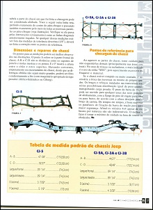

    Talvez esses catálogos os ajudem com as medidas.
    Aproveita e tira as medidas do chassi para confirmar se está bem alinhado.
    Dianteiro:
    Chassi (furo a furo do montante): 93,7 cm
    Feixe: (furo a furo do olhal): 100,8 cm
    Traseiro:
    Chassi (furo a furo do montante): 110,3 cm
    Feixe: (furo a furo do olhal): 117 cm
    Isso se minhas contas de geometria estiverem corretas.
    Miniaturas de Anexos Miniaturas de Anexos -chassi-jeep-2.jpg   -chassi-jeep-3.jpg
