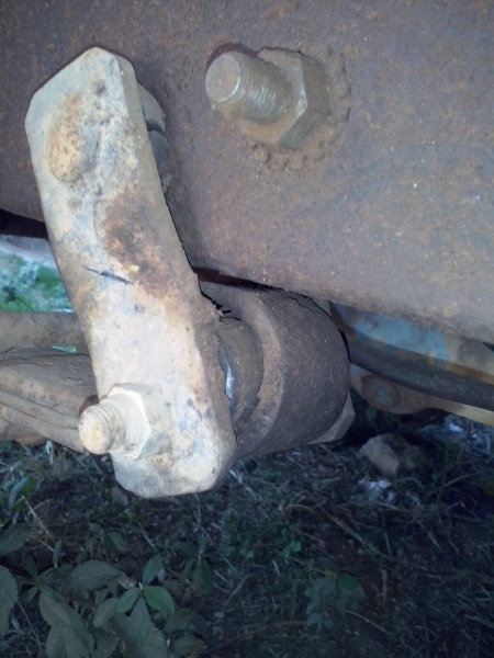

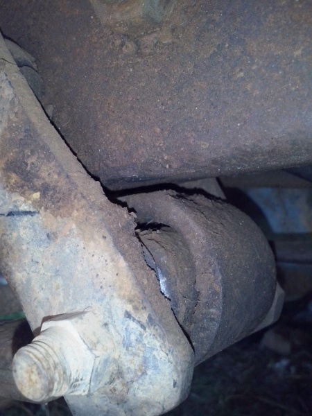

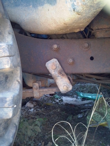

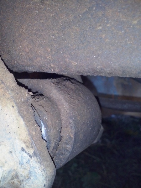

Zequinha, segunda-feira estive lá na oficina do mecânico do meu jeep, e fui olhar um jeep que tá parado lá há uns dias.
Reparei que a mola desse jeep está igual ao seu, praticamente encostado na longarina, então fiz umas fotos pra comparação.
Anexo 474007 Anexo 474008 Anexo 474009 Anexo 474010
Percebe-se que as buchas já foram pra casa do chapéu. As duas. Suas buchas são novas? Atenção nesse ponto.
O que não dá pra ver é que o feixe de molas está quase reto.
O suporte fixo é original e está na posição original, por isso nem tirei fotos.
Esse jipe está com motor OHC.
O jumelo tem 7,5 cm de olhal a olhal, ou seja, igual ao seu.
