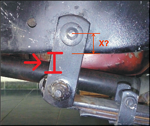

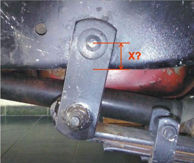

É Zequinha ,esquisito esse problema ,perguntei para saber se já estava assim ,mas pelo visto não ,ninguém mexeu no olhal do chassi , ,segue o que o Vavá aconselhou ,faça um par de jumelos maiores e testa para ver ,vai alterar o cáster ,mas pelo menos vai ver se funciona ,se não ficar pegando no chassi ,aumente o suporte fixo na medida aproximada que o jumelo aumentou.
Quanto ao posto de molas ,FDP . Só de curiosidade ,quando comprei meu jeep ele estava com os feixes recém arqueados ,durante quase 2 anos rodei pouquíssimo e os feixes já tinham areado bastante ,arranquei e coloquei de Toyota , , ,até hoje quando um colega fala que vai arquear as molas eu desaconselho na hora e falo que é melhor comprar um jogo novo ,se não quer colocar de toyota .
