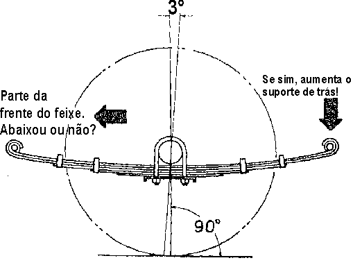

    Meu caro Zequinha, é uma pena o seu problema. Se possível faça um par de jumelos grandes só para testar, sabendo que isso vai alterar o cáster. Será que esse chassi nao foi modificado por algum "poico"? voce poderia aumentar todos os suportes fixos e acrescentar o mesmo aumento aos jumelos feitos sob medidas. ????
    Miniaturas de Anexos Miniaturas de Anexos -feixe.jpg   -jumelo-cj5.jpg   -caster.gif

    É Zequinha ,esquisito esse problema ,perguntei para saber se já estava assim ,mas pelo visto não ,ninguém mexeu no olhal do chassi , ,segue o que o Vavá aconselhou ,faça um par de jumelos maiores e testa para ver ,vai alterar o cáster ,mas pelo menos vai ver se funciona ,se não ficar pegando no chassi ,aumente o suporte fixo na medida aproximada que o jumelo aumentou.
    Vava tenho sempre lido por ai se mudar altura muda o caster mais e esses jeeps com jumelos revolver como fica o caster deles, hora anda com eles abertos hora fechados e com acontece se alterar o tal caster sera que mesmo aumentando pouca coisa o jumelo pode dar zebra o meu jumelo mede de parafuso a parafuso 7.5 cm estou pensando em aumentar pra 11 cm sera q da tanta diferenca assim no caster desde ja obrigado

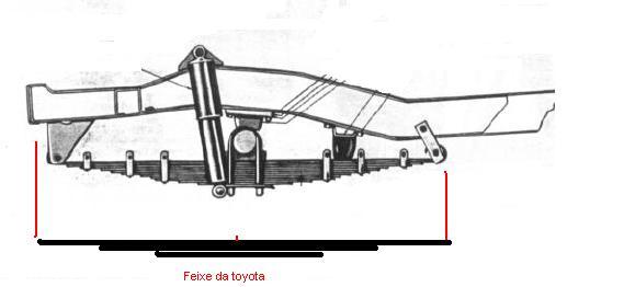

    Fui lá e medi pra você:
    Deu 1". Da longarina até a crista da mola.
    Outra medida pra vc ter referência.
    Aproveitando o desenho que o vavá colocou, medi da longarina até o feixe, e deu 19 cm de espaço.
    Na longarina eu peguei bem na reta do parafuso do batente, até a primeira mola do feixe. Tenho 12 molas.
    Não sei se no desenho dá pra ver.
    Coloca um macaquinho aí, e vai erguendo pra ver como fica o jumelo.
    Inté.
