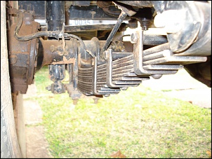

    Citação Postado originalmente por Willian Del Piero Rocha Ver Post
    De olhal à olhal medindo reto por cima do eixo ,pegando no eixo dos parafusos ----- 99 cm
    De olhal à olhal medindo acompanhando a curvatura passando por baixo da chapa que prende o eixo ao feixe ,no eixo dos parafusos -----105 cm
    O meu deu ---- 100 cm (linear)
    curvatura ---- 103 cm (elipse)

    Ian, posso dizer que as medidas batem,,, 99 para 100 ,,,,e 105 para 103 , a minha deu 105 porque eu passei por baixo da sapata(chapa de apoio do feixe) ,deve "roubar" uns 2 a 3 cm. Mas já dá para o Zequinha ter uma base.

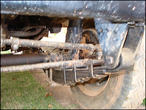

    Citação Postado originalmente por neudo Ver Post
    Existe um sistema de CUNHA​ que vc insere no diferencial (base onde passa o grampo) que corrige o ângulo de caster, ou a maneira simples é fazer os 4 suportes (alterar o traseiro para que fique na mesma altura do dianteiro).
    Outra coisa, quando se compra o jogo de molas novos, normalmente as loja vendem com os quatro suportes como kit de levantamento de suspensão.
    Neudo, Os kit de suspensão vendidos com suportes ,jumelos, buchas ,etc. São os kit de molas Toyota para o jeep ,o qual eu uso. As molas "originais" do jeep ,vc compra independente ,só 1 feixe ,2 feixes ,3 feixes ou os 4 feixes ,não vem os suportes.
    Repito o que já falei, se fizer como vc está sugerindo ,o Zequinha vai fazer uma modificação no jeep dele para mascarar um problema e não resolver.

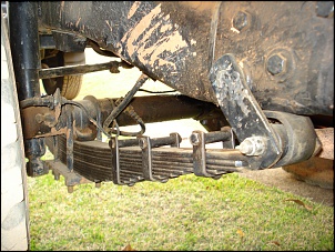

    Usuário Avatar de eliasFerreira
    19/01/2011
    Paraisópolis/MG
    671
    Opa!
    Fui pra baixo do jeep "medir as medidas".
    Olhal-olhal do feixe: 99 cm;
    Curvatura: 110 cm.
    A curvatura deu 110 pq fiz a trena acompanhar as duas curvas do olhais, então pode descontar uns 5 cm, que vai dar a mesma medida do Willian, ou seja, os valores da galera estão coerentes.
    No começo de 2013 eu mandei arquear os 4 feixes, e de lá pra cá já cederam bem. Lembro que esse mesmo jumelo dianteiro, que eu estou tirando as medidas, estava praticamente 90°.

    Elias, muito obrigado pelas medidas então é isso mesmo de ollhal a olhal 99 cm e acompanhando a curvatura 105 cm estão de todos batendo +ou - amanha vou conferir no meu e acabar com esse perrengue ja estou até vendo eu debaixo do jeep um bom pedaço do sábado tirando os feixes pra fazer a troca na Jipebras, ja até perdi as contas de quantas vezes ja desmontei aquela merd#$%&* abraços

    É a melhor solução, pois molas com o passar do tempo perde a TÊMPERA do aço, então vc manda arquear e fica algum tempo bom depois volta a distender . ( a maioria dos moleiros não tem recursos ou meios de temperar molas de aço).
