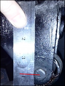

    Zequinha, tira uma foto pra gente, do feixe, sem a roda.

    Citação Postado originalmente por eliasFerreira Ver Post
    Elias todo mundo tem me cobrado as fotos e sei q elas ajudam muito mesmo, e bem mais facil vendo do que descrevendo so q eu estou em Sorocaba e o Jeep em Machado no sul de MG entao foto so no final do mes que consigo tirar, ja vai eu te pedir novamente tem como vc medir do parafuso do suporte fixo ate aonde o suporte e soldado na longarina pra mim saber a altura desse suporte desde ja obrigado abracos

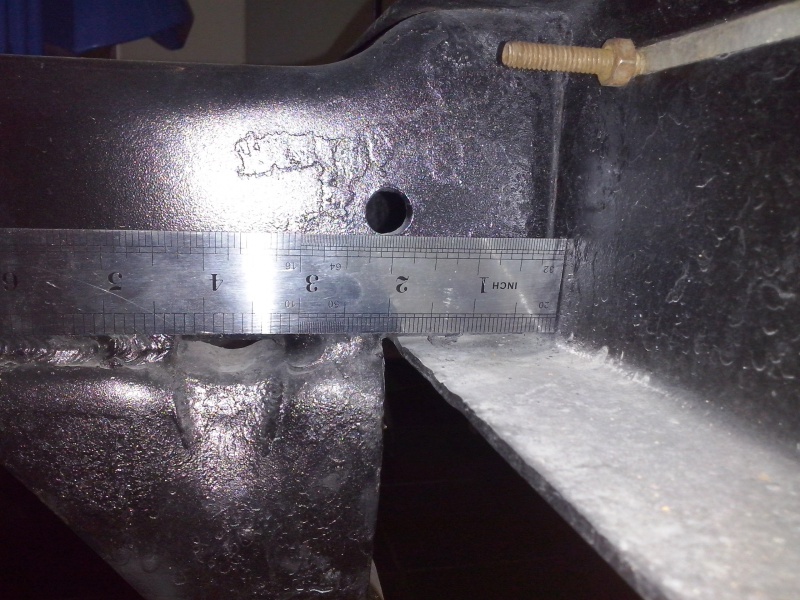

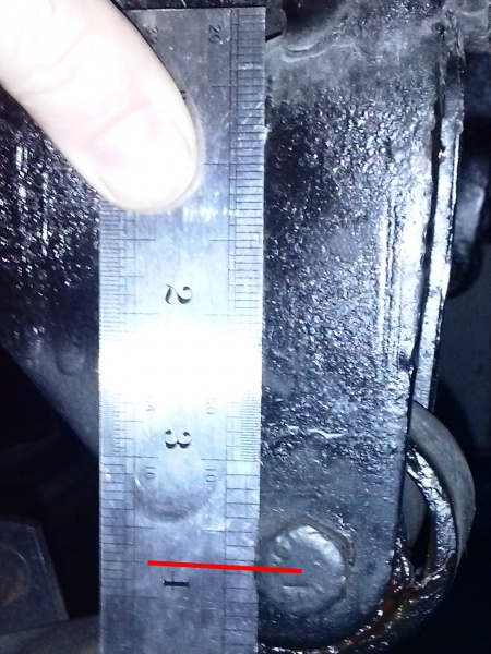

    Mais fotos:
    Não sei se dá pra ver, mas deu 3.3/4", da longarina até o centro do parafuso.
    Mais fotos:
    Beleza Elias vou pedir pra alguem medir pra mim la na Fazenda e comparar com as medidas q vc me mandou muito obrigado Elias pela paciencia e boa vontade sua abracos
