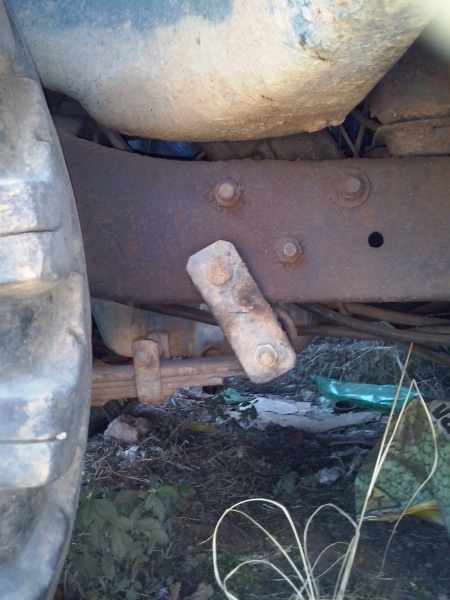

    Engraçado q nessa foto o jumelo ta quase em 45º , ou seja se tivesse nos exatos 45º ele encostaria mais ainda no chassis
    E isso com as molas retas, agora imagina com as molas arqueadas, o jumelo ia ficar na vertical.
    Estranho.
    O meu é um 1965, motor BF, o jumelo do feixe dianteiro fica com 78 graus, quase reto, as molas, medindo direto de um olhal ao outro está com exatamente 1m, com a trena passando por trás do amortecedor, e elas ficam arcadas. Já comprei o jeep assim, mas pela quantidade de molas que tem no feixe, ele deve ser original, se precisar eu coloco as fotos. Pois vou desmontar durante a semana para trocar as buchas.

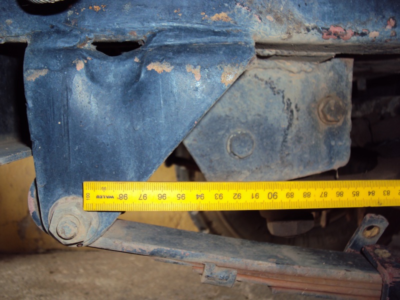

    Boa noite, Amigo Elias vou te aborrecer de novo,queria que vc medisse o feixe dianteiro de olhal a olhal e depois de olhal a olhal mas seguindo a curvatura do feixe pra mim tb saber o comprimento dele em curvatura se vc puder medir pra mim fico te devendo mais uma pra conta, sexta agora estou indo pra MG chegando la vou conferir com as medidas q vc me passar do feixe dependendo o que dar desmonto tudo de novo e levo na Jipebras pra eles trocarem pra mim desde ja obrigado e abraços

    Zequinha,
    Nao sou o Elias mas a media esta ali em cima no meu post.
    No catalogo vc tem a medina da curvatura, se nao me engano 14 cm.
    Nao tem erro, meça de olhal a olhal, são 16 cm de diferenca entre o feixe dianteiro e traseiro, conte o número das molas e por fim coloque uma regua de parafuso a parafuso dos olhais e meça a altura no centro.
    []'s e boa sorte

    Zequinha, dei um pulo até a oficina de um amigo(jipeiro também) ,mas só tinha um jeep de um colega nosso ,motor BF161 câmbio 3M ,não lembro o ano mas me parece que é 68. Bom ,medi os feixes como te falei e como vc pediu ao Elias ,depois se ele colocar também vc tem uma base ,já que pode ter um erro ai de 01 cm talvez .Jeep no chão .
    De olhal à olhal medindo reto por cima do eixo ,pegando no eixo dos parafusos ----- 99 cm
    De olhal à olhal medindo acompanhando a curvatura passando por baixo da chapa que prende o eixo ao feixe ,no eixo dos parafusos -----105 cm
    Essa ultima medida pode apresentar alguma diferença ,já que não deu para pegar com exatidão uma linha vertical para determinar o eixo dos parafusos. Mas como falei ,se os feixes estiverem errados ,a diferença vai ser grande ,mais de 10 cm .
    Depois fala o resultado. Abraços e a disposição.

    William melhor do que isso so um monte de jeep em nossa garagens, muito obrigado chego em MG sexta a noite, sabado de manhazinha vou la no Barracão aonde esta o jeep medir esse malditos feixes e medindo ja passo a medidas aqui pra vcs ficarem sabendo o q se deu vou fazer um apanhado de medidas com as suas a do Rodrigo e a que o Elias fizer pra mim e ver o q esta dando de errado se for os feixes que vieram errado juro que vou me segurar pra num estourar com a turma da Jipebras pq ja liguei la 2 vezes e eles afirmam que o feixe é o certo, mas menos mal pq eles ja falaram q se eu quiser eles trocam por outros vamos aguardar pra ver abraços a todos

    William acho que to ficando meio passado ja com essa historia dos feixes, quando vc fala por cima do eixo vc mediu de olhal a olhal em uma linha reta ou seja em uma linha horizontal plana de olhal a olhal ou vc mediu acompanhando a curvatura do feixe so que por cima do feixe pq eu num entendi a parte q vc falou( pegando no eixo dos parafusos) quero ter certeza pra num dar confusão desculpa a amolação

    Citação Postado originalmente por Willian Del Piero Rocha Ver Post
    O meu deu ---- 100 cm (linear)
    curvatura ---- 103 cm (elipse)
