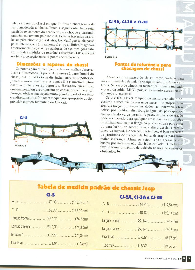

    Não sei se estou metendo o bedelho onde não devo...mas!?!?!?!?
    As medidas que vc quer não seriam estas do link abaixo????
    http://www.meujeepentao.hpg.ig.com.br/detg34a.htm
    http://www.meujeepentao.hpg.ig.com.br/detg34b.htm
    tomara que tenha ajudado....

    ACERTOU
    Esse sim é o nosso amado chassis.
    aquele lá de cima é do CJ5 pós 1976 americano.
    CHASSIS
    oK. É ESSE MESMO , VALEU .. VAMOS CONFERIR E VER SE AGIMOS CERTO .
    ABRAÇOS

    ICHH.... Achei que tinha achado as medidas... mas dá "página não encontrada"!
    Preciso da distância entre as duas longarinas na frente e atrás, pra saber a distância do encaixe de para-choques tubulares. Não tenho onde medir, pq não tenho CJ!

    Fala Fernando, blz ?? Cara, seria isso q vc estava procurando ??
    [ ]´s
    Dias
    Miniaturas de Anexos Miniaturas de Anexos MEDIDAS PARA CHASSIS CJ5 60-chassi2_828.jpg

    O link está errado, o que está abaixo é o correto....eu fiz uma arrumação no site e coloquei os itens dentro de pastas com assuntos semelhantes. Ex: toda a seção "mão na graxa" dentro da pasta "graxa", tudo da seção front na pasta homônima e assim por diante. Por este motivo é que o link ficou errado.....
    http://www.meujeepentao.hpg.ig.com.br/graxa/detg34a.htm
    http://www.meujeepentao.hpg.ig.com.br/graxa/detg34b.htm

    Prezado Amigo,
    Estou reformando um CJ3A no fundo do quintal e agora estou no chassis todo desmontado e sem os suporte de amortecedor e molas, para fazer o reforço das longarinas. Penso que seria o momento ideal para verificar se tem algum empeno. Vejo que sofreu uma batida de frente, mais para o lado direito. Teria uma cópia deste seu arquivo, mas para o modelo CJ3A de forma que possa conferir os dados de referência para aquele modelo. Obrigado por ajudar.
    Atenciosamente,
    Cláudio.

    Fala Cláudio, blz ?? Cara, aqui tem um tuto de como alinhar um chassi com as dimensões tanto pro CJ5, como pros CJ2 e CJ3. . . foi retirado do site do Mauro Darezzo. . . .
    [ ]´s
    Dias
    Miniaturas de Anexos Miniaturas de Anexos MEDIDAS PARA CHASSIS CJ5 60-chassi1_204.jpg   MEDIDAS PARA CHASSIS CJ5 60-chassi2_255.jpg

    Fala Maurão, blz ?? Cara, peguei esse arquivo do seu site. . . está completo. . .
    [ ]´s
    Dias
